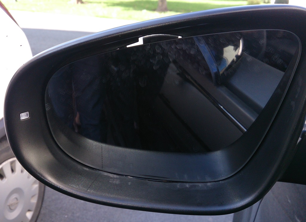

Et le contour en plastique gris, la ou se trouve ce petit retour d'éclairae, il se retire assez facilement ?
Sans laisse de trace de tournevis (surement que tu as utilisé un chiffon avec le tournevis

Voilà Mc Rai comment j'ai procédé:
Abaisser le miroir tout en bas A LA MAIN (le moteur n’appréciera pas cette manoeuvre).

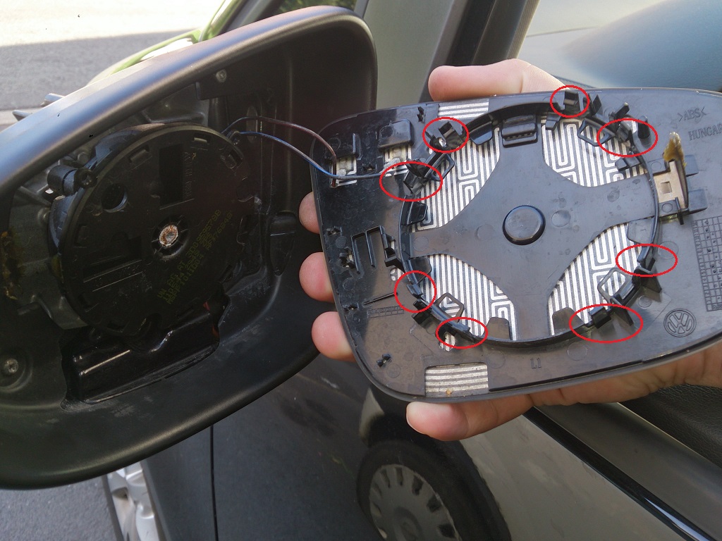

Ensuite avec un tournevis plat très fin de préférence , débloqué avec la plus grande délicatesse les 2 agrafes de la coque (entourer en rouge sur la photo) (Désoler de la qualité de la photo n'est pas très bonne).
Voilà les agrafes dont je parle.
Vient le moment de retirer la glace du rétro. ATTENTION à la casse!!!!!
Pour éviter toute casse je décoince quelque agrafes (ne sachant pas réellement comment sa s'appel)

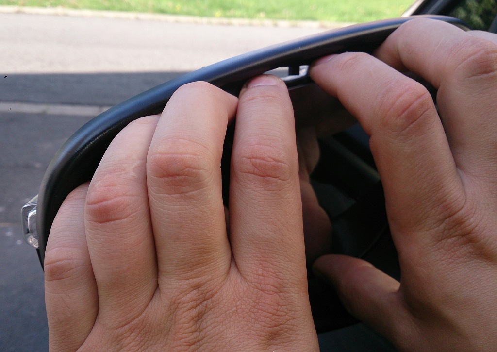

Maintenant le moment le plus délicat le retrait de la glace... pour cela positionner vos doigts comme sur la photos
Tirer tout doucement vers vous jusqu'à retirer le haut de la glace.
puis retirer la glace

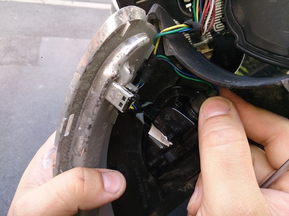

Bon le plus dur est fait, dévisser les deux visse entourer
Retirer cette pièce noir
Vérifier que ce petit rappel de clignotant ne soit pas casser
Voilà l'emplacement de l'ampoule Démonter le bas du rétro,
pousser le rétro en arrière vers l'aile de la voiture
décoincer avec un tournevis cette petite agrafe J'ai du découper le caoutchouc pour placer la led
voila la led en place La remettre dans son compartiment
Et enfin le remontage Voili voilou le tour est joué
En espérant que cela aide du monde et je pense avoir était assez clair dans mes explications

Pour retirer le miroir, perso, sur une golf 6 j'ai fait passer 2 fils électriques (1mm2 souple) que j'ai fait passer derrière le miroir de chaque coté au plus près du centre, mais en prenant que le miroir. Puis je tire sur les 4 brins de fils en même temps tout en retenant la coque du rétro, (c vrai qu'a 2 c plus facile mais faisable seul).
Et en principe, ça vient sans rien casser....
Il me semble que l'angle d'ouverture des agrafes est plus petit lorsqu'elles sont toutes sollicitées en même temps, donc pas de casse.
