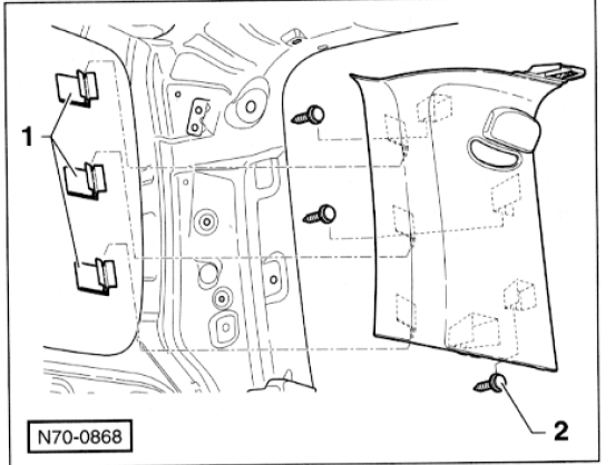

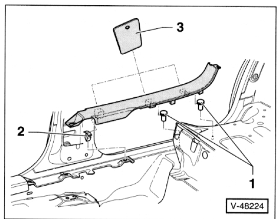

par the_squal31
j'ai ça si ça peut t'aider :wink:
panneau ar touran.png (126.65 Kio) Vu 5886 fois
panneau ar 2.png (193.89 Kio) Vu 5886 fois
panneau ar 3.png (223.44 Kio) Vu 5886 fois
panneau ar 4.png (128.87 Kio) Vu 5886 fois
Bon courage :roll:

par nicolasroux15
Merci pour ces schemas!
Faut il démonter les habillages de coffre pour atteindre les vis de fixation des ceintures?
Auriez vous des schemas de demontage de la garniture en bas du montant?

Posté : 04 nov. 2013, 14:07
par nicolasroux15
Merci pour votre aide mais je ne crois pas que ce soit ça....
Si je peux je vais essayer de faire des photos ce soir...
En fait les ceintures arrières sur le touran 5 places sont sur le montant entre la porte arrière et le coffre et couvertes par un plastique gris sur la partie haute mais l'enrouleur est derrière la partie inférieure (de couleur noire) qui, d'après ce que j'ai vu est monobloc avec la garniture du coffre....
donc à mon avis je dois dégarnir tout le côté du coffre pour démonter la ceinture et la remplacer.
Je recherche donc tout les conseils, tutos, schémas pouvant m'aider car je suis plutôt moyen moins en bricolage... et je dois passer au CT ce mois-ci.
Pour info en concession il m'ont estimé à 500 euros le changement des deux ceintures....

Posté : 04 nov. 2013, 16:21
par the_squal31
oui il te faut dégarnir tout l'arrière je t'ai mis les schémas les ceintures sont derrière cette garniture et tu as aussi le schéma de la partie haute. :wink:
