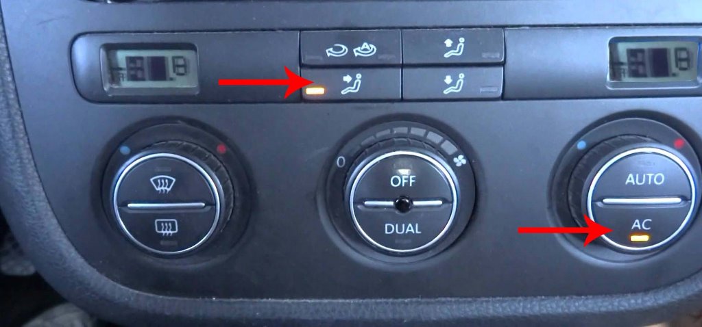

J'ai un peu le même problème, j'ai un Touran de 2009 1.9L 105ch climatronic bi zone tous fonctionne normalement, j'ai de l'air partout, sauf que coté passager tout nikel j'ai du chaud et du froid, mais coté conducteur peu importe la position que je sélectionne ( tête, pieds, dégivrage et la température que je met), j'ai que du froid.
J'ai essayé a plusieur reprise de reinitialiser ( appui bref tête + A/C) qui affiche ceci
j'entend que les position change tout seul puis une fois le cycle terminé se remet a la dernière position sélectionnée, mais rien n'a changé toujours du froid coté conducteur.
