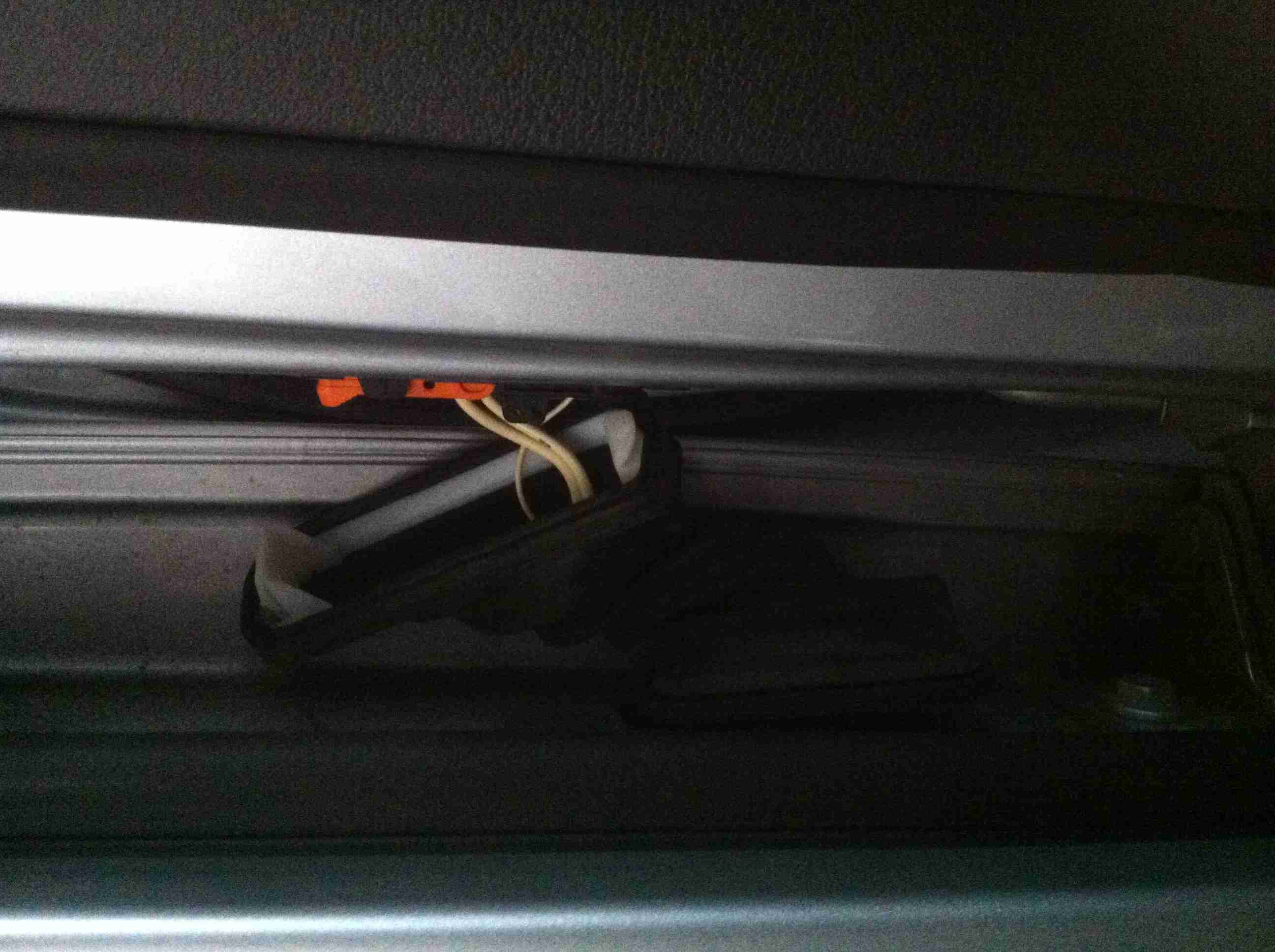

clips du bas au niveau de l'attache ceinture
clips du haut entre les deux partie
pour faire passer le câble dans le montant il faut dégrafer les clips attention il pète en un rien de temps il y en a un en haut un en bas voir photo

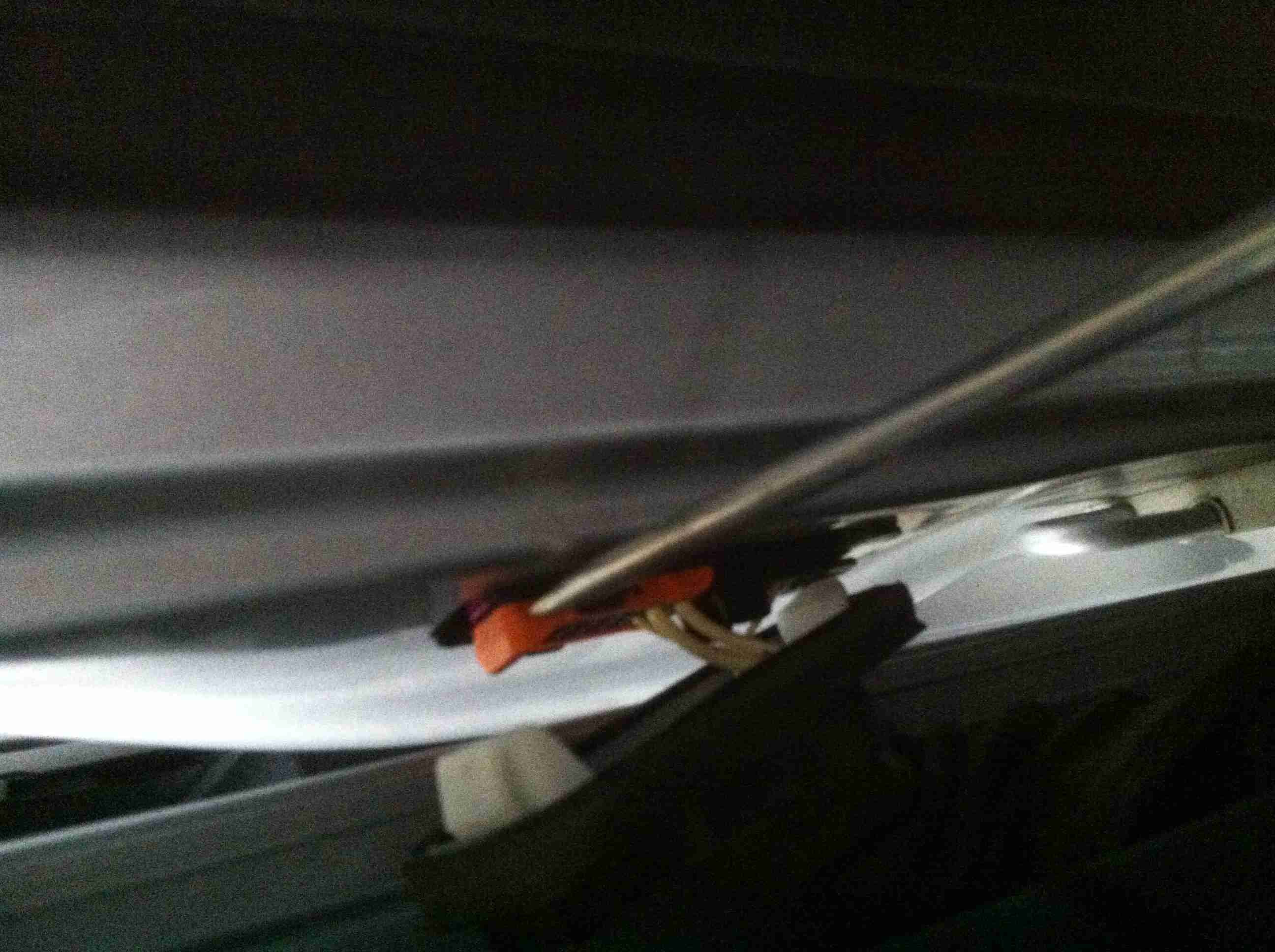

avec une tige je fait passer le câble dans la portière

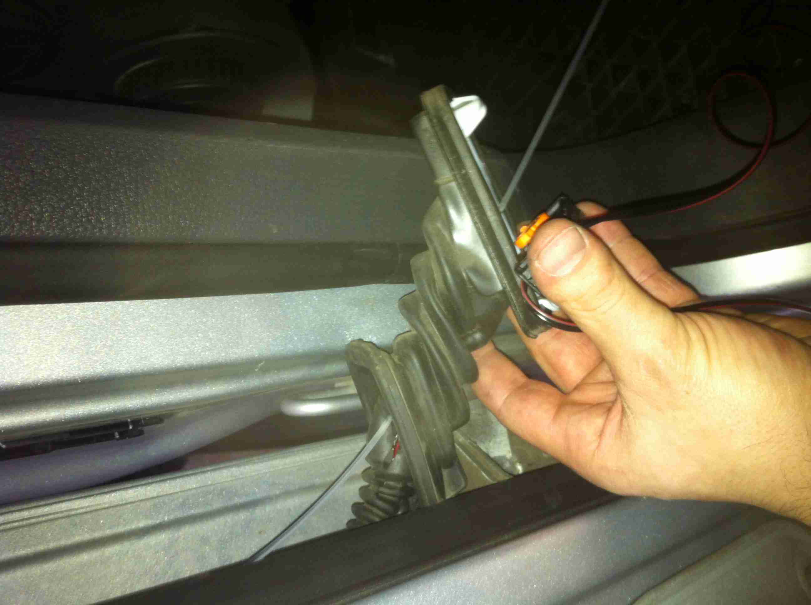

pour faire passer le câble dans la portière j'ai fait un troue dans le passe câble car le troue et trop petit

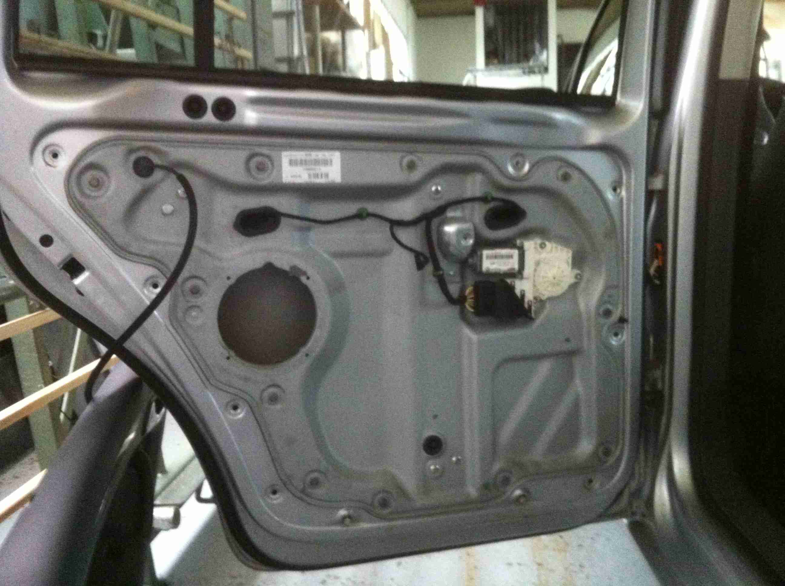

la vue une foi le cable hp passer
moi j'ai percer un trou dans un emplacement vide de manière a faire coulisser le câble des hp

la vue de la porte ouverte
