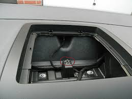

C'est le mécanisme de verrouillage du capot qui n'accroche pas à tout les coups.
Pour le vérifier il faudrait que tu démonte ce vide-poche, il y a une vis cruciforme dans le fond...
Je te joints une photo de l'emplacement du vide poche pour que tu localise l'emplacement de la vis de fixation...

Oui, Bug BUNNY, c'est bien cette partie là, cependant, je n'ai pas le même système d'ouverture que toi ????
Je ferais une photo ce soir en rentrant, mais au lieu du 'trait', j'ai une sorte de bouton carré qui, lorsqu'on appuie dessus, libère le capot supérieur
Lepoulpe, en fait c'est l'inverse, le mécanisme accroche trop bien, et j'ai du mal à libérer le capot. Mais je vais regarder tout de même.

C est la même piece qui verrouille et deverrouille mais ça tu ne peux le voir que lorsque le bloc est démonté....

Voilà enfin la photo du bouton d'ouverture du vide poche.
Quand on appuie sur le bouton, ça fait rentrer 2 crochets, qui libèrent l'ouverture du capot. Sauf que ça ne marche qu'1 fois sur 15 !!! :lkmhkk:

j'ai eu effectivement le même souci. Récemment je l'ai démonté pour passer l'antenne GPS de mon RNS510 et ne l'ai pas complètement remonté en attente de recevoir mon kit bluetooth.
Sans les vis de fixation, accessibles depuis le dessus, tout fonctionne correctement.
Je pense qu'il faut peut-être un peu les desserrer pour redonner de la souplesse au plastique (un peu de jeu). Il faut trouver le bon serrage !

J'avais le même problème sur mon touran et c'était lié aux charnières du couvercle qui étaient HS.

Même problème sur mon CrossTouran de 2008.
Je l'ai démonté, il fonctionne bien lorsqu'il n'est pas à son emplacement.
Au remontage, j'ai essayé plusieurs serrages des vis et rien à faire...
J'ai glissé une carte de visite sous le couvercle qui me permet de l'ouvrir.
Pas terrible comme solution mais on fait comme on peut.
Je pense que les ressorts inclus dans les charnières ne sont pas assez costauds pour soulever ce couvercle.
En remplacement ça coute 150€. Je garde ma carte de visite...
