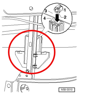

Est-ce que la pièce blanche qui monte et qui descend est disponible à la vente séparément ?
Si oui, quelle est la référence car la mienne est cassée ?
Merci de votre aide. Merci

Lorsque tu parles de la cheville c'est bien la grosse pièce blanche qui coulisse le long du rail ? (il ne me semble pas que c'est ça)
Parce que c'est cette pièce que je recherche désespérément.
La petite pièce ronde que l'on insère par le petit trou en bas est qui est indiquée par le chiffre "1" sur la photo que j'ai postée j'ai bien trouvé la référence dans le tuto, mais pas l'autre pièce entourée en rouge sur la photo.
Merci !

Pourquoi veux tu changer toute cette pièce? Attention au prix, ça pique!
Réf: 1T0839462P
@ plus
Ajouté 5 minutes 13 secondes après :
Re,
C'est la pièce complète avec le mécanisme, mais sans le moteur.
Re: Dépose d'une vitre arrière
Posté : 18 juil. 2015, 19:53
par spe99
re..
J'aimerai changer que la pièce blanche, pas tout le mécanisme qui pique pas mais crève les yeux !
J'ai trouvé une alternative pour 8 Euros, mais la pièce est noire: https://automotoparts.eu/kVW_Touran.php?lang=en
Sinon elle existe aussi avec les câbles sur Ebay pour 14 Euros environs.
Je vais essayer avec ça.
Merci !!!
