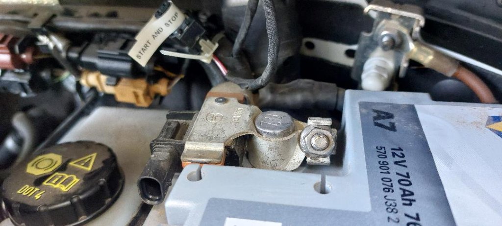

Pour Désactiver le start and stop , il y a un petit connecteur sur la borne "moins " de la batterie . C'est un contrôle de la tension de la batterie . Il suffit de débrancher ce connecteur , il n'y a plus de controle de la tension batterie et le start and stop est désactivé en permanence .
