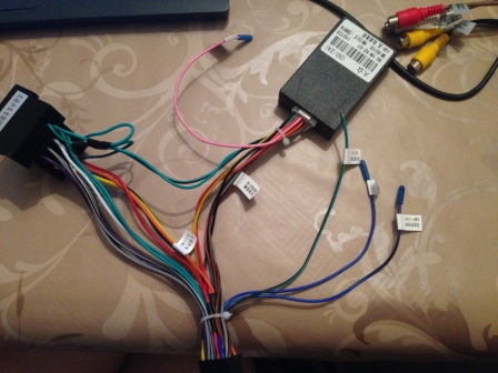

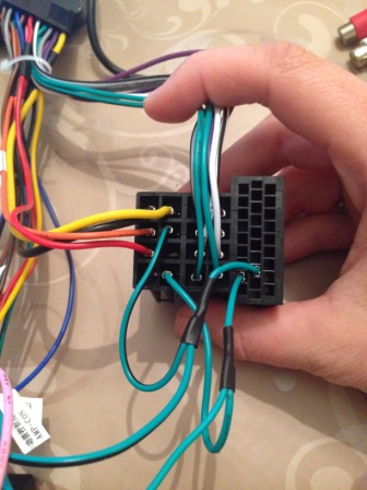

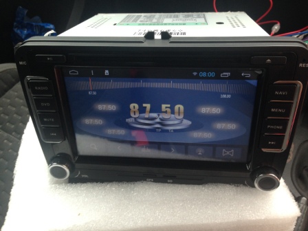

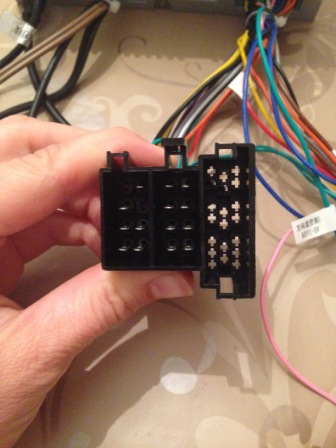

Bonsoir,

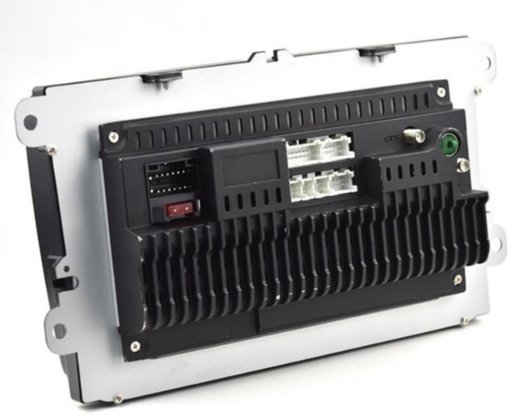

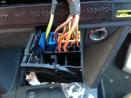

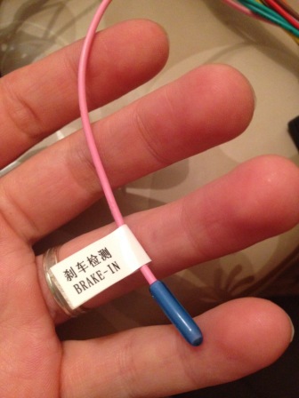

Je me permets de reprendre ce post, car je rencontre un souci de connectique pour mon nouvel auto-radio no name chinois.
En effet, je n'arrive pas relier les commandes au volant à celui-ci.

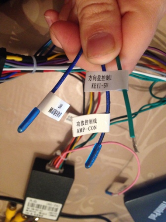

Je me retrouve avec 3 fils nommés : KEY 1, AMP-CON et ANT sortant du connectique de l'auto-radio.
Pour AMP-CON et ANT, pas de soucis (branchement pour un ampli et pour une antenne externe). J'ai un fil rose brake in qui est à connceter sur la masse de la voiture pour le frein à main.
Par contre, je sèche sur où connecter le KEY 1 pour récupérer les commandes au volant.
Le Fil KEY 2 est relié au boitier dit "CAN-BUS".
Je vois que sut la fiche de sortie du touran, je vois les 2 CAN H et L (mais je ne pense pas qu'il faut les relier en direct sur cette fiche).
Pour info, j'ai le faisceau de connectique entre la sortie Touran et l'entrée de l'Auto-radio.
J'espère que mon post est assez clair.
Merci de votre réponse

fil rose sortant du boitier CAN BUS

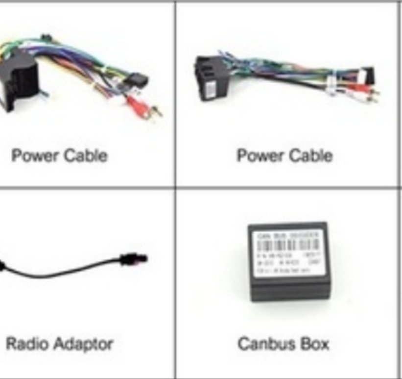

Hello, bon j'ai du mal à trouver ce canbus compatible avec mon touran et mon autoradio.
Effectivement, avec mes missions je n'ai pas trop de temps pour les recherches....alors pour les férus de la recherche, si vous trouvez ça, je ne manquerai pas de vous remercier...😅

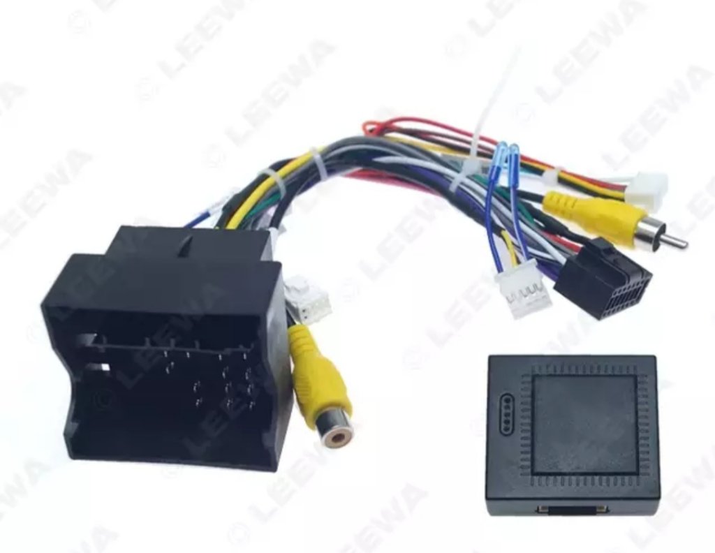

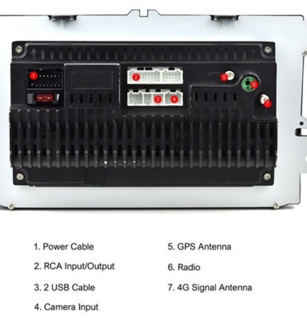

Je mets à dispo qques photos de mon produit.

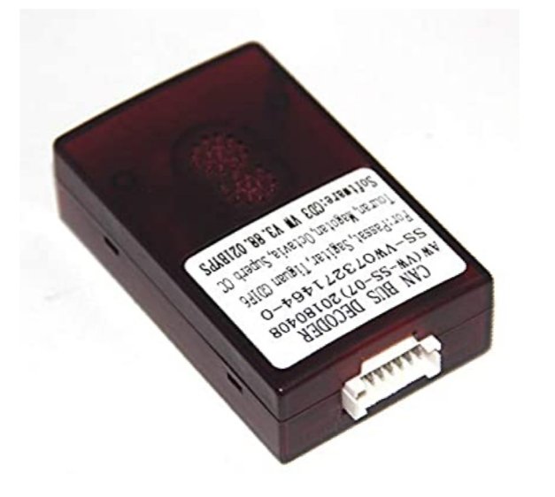

Bien à vous.
Mon toutou est de 2007
L'ancien canbus qui fonctionnait parfaitement, c'est le rouge en photo....sous WinCe6 autoradio noname chinois.
L'ancien
L'ancien

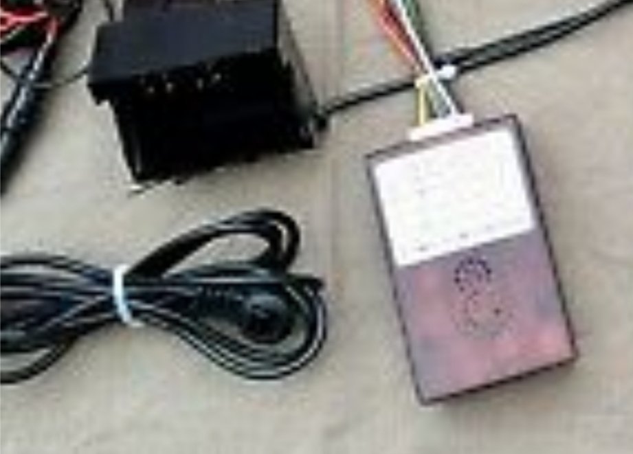

mig95fr
Messages : 423
Localisation : Versailles
Re: Problème connection des commande du volant sur radio chinois
Message par mig95fr »
L'ancien qui fonctionnait avec mon 2din chinois

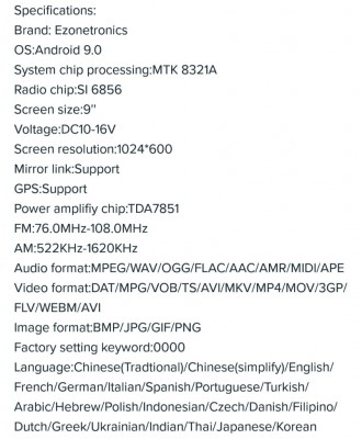

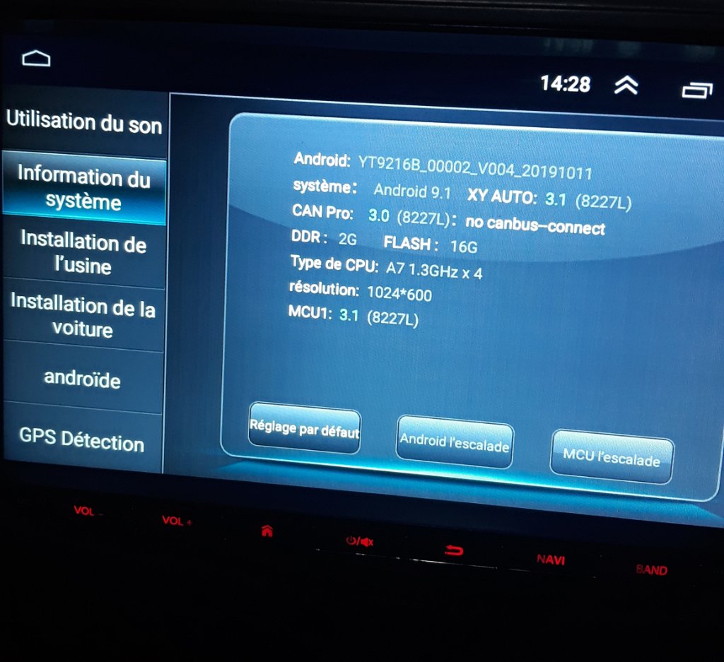

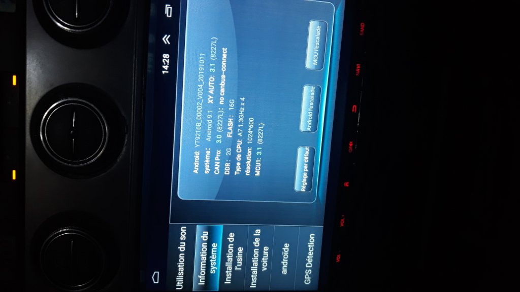

Hello, après avoir cherché comme un malade le pb du "non fonctionnement de mes commandes au volant", suite au changement d'autoradio 2din Wince6 vers Android9, et surtout après avoir acheté quelques Canbus, sans succès.
Par contre, j'ai réglé le PB, alors si quelqu'un achète ce type d'autoradio et qu'il lui arrive la même chose...j'ai la soluce!
Effectivement les vendeurs ne vous disent pas tout...j'ai du chercher par moi-même!
Alors, il faut tout simplement vous rendre dans les réglages du poste et aller dans config MCU...ensuite faire un code, pour moi ça été 7777, mais il n'est pas impossible de devoir faire 0000 ou 9999...bref, j'ai testé les uns après les autres jusqu'à tomber sur le bon.
Du coup une fois entré dans le setup, plusieurs options s'offrent à vous....notamment réglages CANBUS...c'est FOU, lol!
plusieurs noms de CAN qui "proposent" plusieurs marques de Véhicules, je les ai essayé un par un. Une fois validé, on teste...et là...ça fonctionne!!! YOUPI!
En fonction de la marque du LOG CANBUS proposé, l'interface au poste (menu CANBUS) est différente et n'a pas forcement les mêmes options ni les mêmes réglages. "ouverture des portes, clim, volume, et autres activations, etc.…"
Voila les amis, à bientôt
