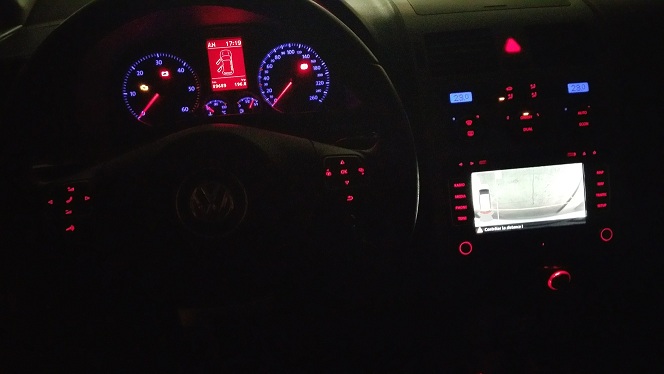

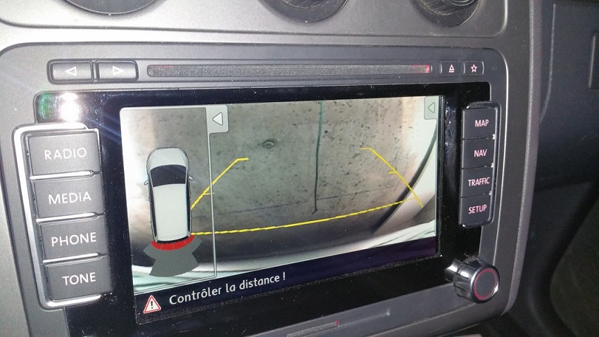

Quand tu recules, au niveau du RNS510 et de la voiture blanche en sur impression, as tu les signaux de chacun des radars de recul qui s'affichent derrière la voiture blanche : le nb d'arc dépend de la distance (système OPS) ?
Re: pose seconde monte rns 510
Posté : 03 avr. 2015, 16:35
par coolbreeze38
Salut oui
En plus du visuel, il y a le bip sonore qui s'accentu à l'approche d'un obstacle, et aussi une indication, comme une forme géométriques(je sais plus si c'est des arcs), je vous preciserez ça en reangant la voiture ce soir.
-- 03 Avr 2015, 20:32 --
Comme promis l'affichage du radar de recul selon les obstacles ou la distance
afficahge radars de recul 1.jpg (147.42 Kio) Vu 9581 fois
affichage radars de recul 2.jpg (150.64 Kio) Vu 9581 fois
éclairage volant multifonction.jpg (46.47 Kio) Vu 9581 fois
A votre service et encore merci pour vos précieux conseils et à Mogwaï et Mg connex sans oublier Aurélien Merci

Merci pour les photos, c'est bien ça dont je parle. Je suis intéressé car normalement cette fonctionnalité n'existe pas de base sur les touran v2 équipés uniquement des radars arrière, l'ajout de la camera de recul ne suffit pas à moins bien sur que tu es le module des radars arrière adéquat cablé OPS.
De base, les tourans v2 sont équipés du système Park Distance Control (PDC) qui ne fait que remonter le bip. Le système Optical Parking System permet de faire afficher les arcs de cercle et la voiture en surimpression sur le rns510 mais utilise un autre câblage du module des radars arrières
Des explications sont apportées http://www.my-gti.com/739/upgrading-of- ... system-ops.
En gros, à partir du cablage actuel en PDC, des modifications sont possibles pour passer en OPS. MG CONNEX les a peut être faites. Est ce qu'ils t'en ont parlé ? Je compte le faire porchainement
