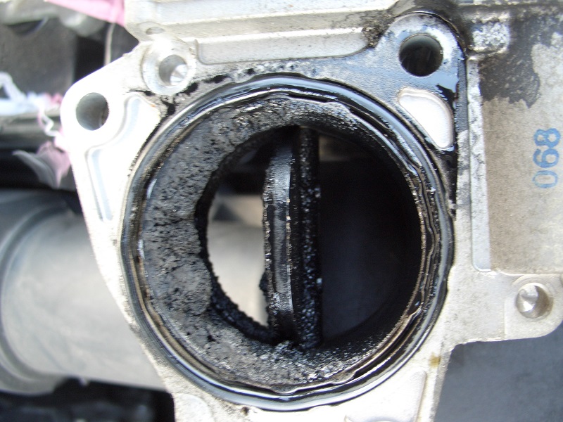

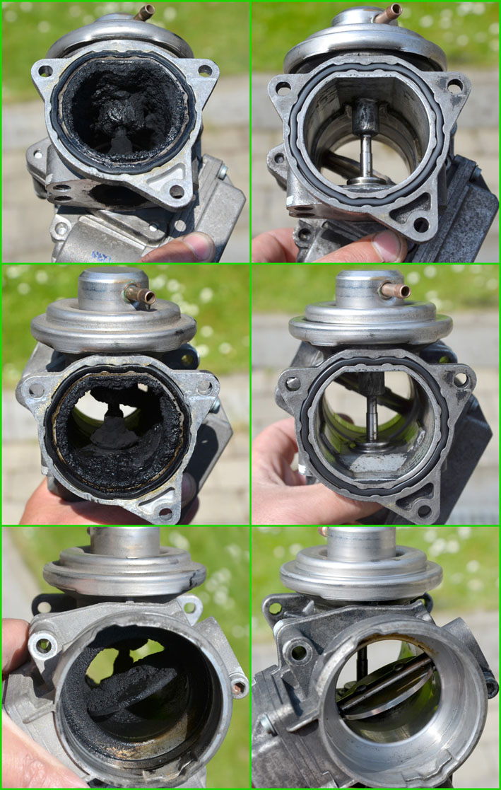

Vanne EGR avant et après nettoyage
Le Dam
Messages : 39
Enregistré le : 09 mars 2015, 20:43

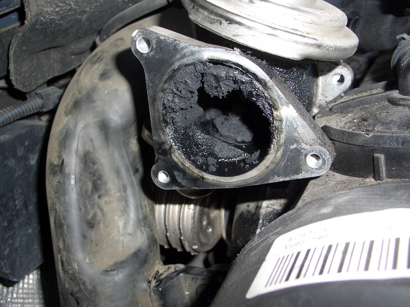

Message par Le Dam »
Tout est dans le titre ;)
-- 25 Avr 2015, 14:44 --
http://img11.[ Utilisez la commande "Ajoutez des fichiers joints" pour charger vos images sur TP ].net/pics/37933 ... eforum.jpg
-- 25 Avr 2015, 14:50 --
...et c'est là que j'ai compris que la pire punition que l'on puisse m'infliger serait de nettoyer des vannes EGR jusqu'à la fin de ma vie :mrgreen:

Ah ouaih quand même
Il va falloir que je regarde ça sur mon toutou qui a plus de 7 ans
C'est compliqué à démonter ?

je l'ai fait ce week-end sur le mien à 165000km, il n'était pas très sale et je ressent pas la différence.

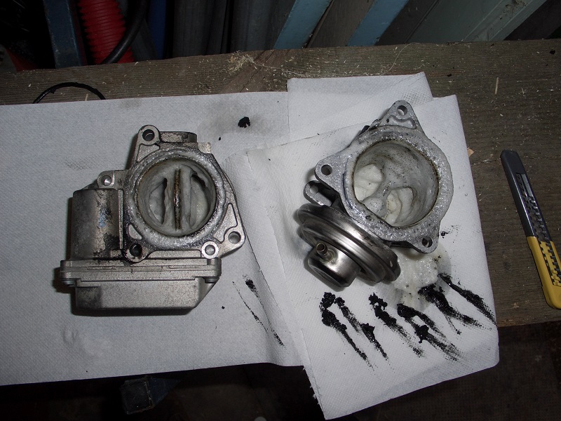

Nettoyage Vanne EGR + Volet d'air
Message par popov1100 »

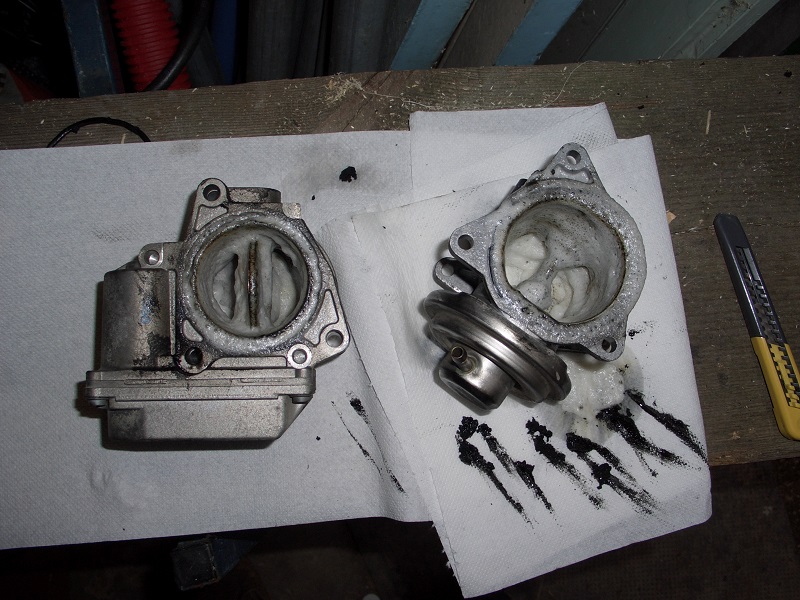

bonjour a tous,
je continue les travaux sur mon toutou, avec le nettoyage de la vanne egr
c'est simple, les tutos sont bien faits,
je n'ai rencontré aucune difficulté
avant :
aucun doute, après 170 000km c'est crado
Pendant, le decap four sans soude agit
il sera necessaire de faire plusieurs applcation, avec frottage à la brosse à dents

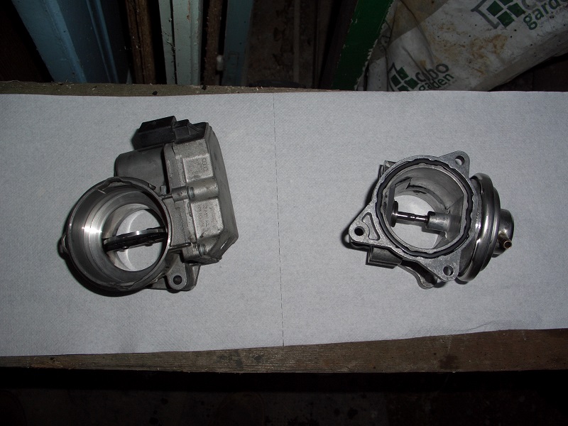

Après sechage,
c'est propre, au remontage, j'ai installé le joint reducteur de chez VAG
au redémarrage, le moteur semble plus souple, plus lisse.....
je n'ai pas nettoyer le collecteur, par fainéantise, et pour ne pas devoir purger le liquide de refroidissement (TDI 105)

aujourd'hui, moins de 2000km apres le nettoyage de la vanne EGR, et du volet de papillon avec pose du joint reducteur sur la conduite en provenance du radiateur de gaz. j'ai eu droit au fameux message : "echappement atelier"
je brancherais le vagcom ce soir...
j'ai remarqué de forte trainée grasse au niveau du trou sur ma vane egr
comme sur cette photo
http://staticclub.caradisiac.com/privat ... mg.jpg?v=6
les trainée noires sont reaparue moins de 500km apres nettoyage.
peut on en deduire que la menbrane est percée? et qu'il faut remplacer la vanne ?

après passage au vcds,
j'ai l'erreur 16785 - P0401 - 00
j'ai donc enlevé le joint reduit.....

ca n egene en rien d'avoir le defaut au compteur!le CT reste ok tant que la pollution est bonne!moi j'ai le voyant depuis 3 ans car egr desactivee!

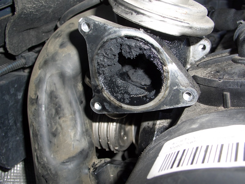

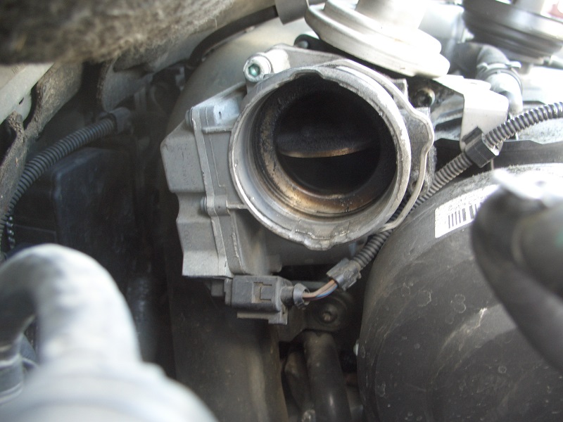

Hello tout le monde.
Petit historique, achat de mon Touran de 2005 1.9tdi 105 en février.
1er travaux, démontage de la vanne et nettoyage, remontage, enlevage du défaut avec torque pro et un ODB. Le défaut est revenu le lendemain, crotte alors.
Puis ensuite, changement d'embrayage par un Valéo simple masse.
Il y a 15j, casse du turbo, changement standard et démontage de toutes l'admission (pipe, EGR, Radiateur des gaz et son régulateur), remonté et turbo nickel.
Mais ce satané témoin ce rallume, lui il me saoul sérieux car j'ai bien évidemment tout bien nettoyé. Et maintenant torque pro n'arrive plus a ma le supprimé.
J'ai remarqué que pour ouvrir la vanne EGR, il m'a fallu appuyer comme un dingue, enfin, assez fort quoi, pour pouvoir le nettoyer.
je me demande donc si ce clapet a dépression ne coincerais pas trop .
Quelqu'un pourrait m’aiguiller si ce clapet est dur a ouvrir a la main ou non.
