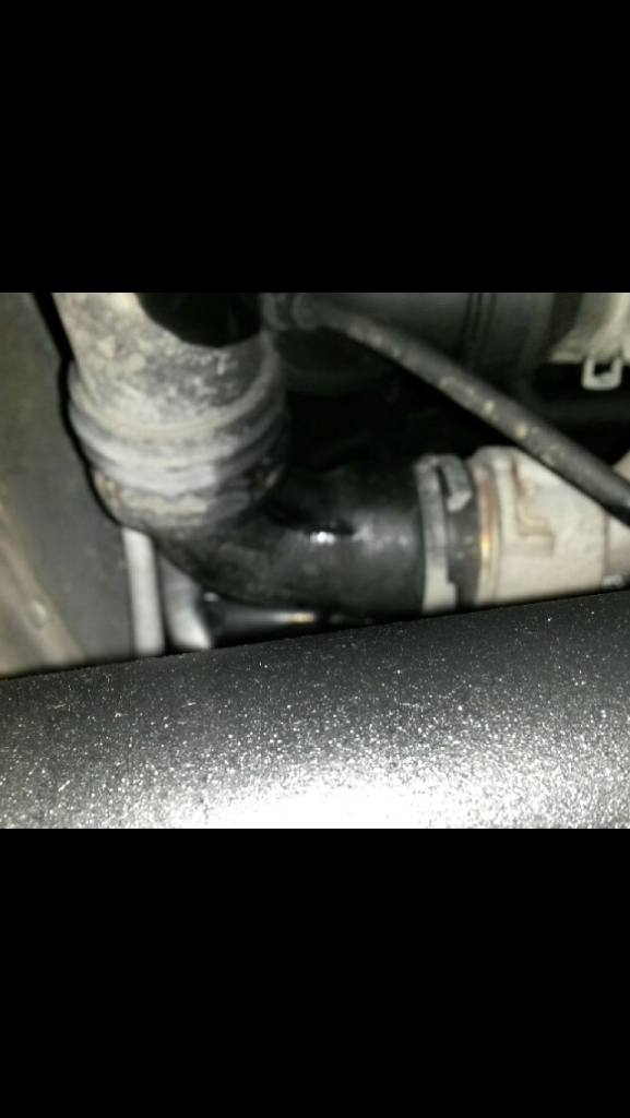

Bonjour à tous ,
Petit soucie avec ma touran 1l9 tdi 100cv de 2003.
J ai une durite a changer au niveau de la sortie du turbo ... Celle d'entrée à été changer.
Pourriez vous me donner la ref. de cette durite ou la ou je peux la trouver sur le net avec le lien svp ?
Je suis vraiment embêté car Volk. Ne souhaite pas me donner la ref mais me dit que Ca coûte environ 130e chez eux :,(
La photo si dessous de la piece :(
Un grand grand merci à vous tous !

Mince Ç est celle de sortie que j ai change .. Le Mecano a du se mélanger dans les pédales :/ Du coup , je sais pas a quoi correspond celle ci snif :(
La ou on voit la tâche d huile, elle est complètement fissure et on m a dit de plus rouler avec ... Elle jete de la fumée noir !
Si vous écrivez à m aider, ça serait trop top :)

Tu as pris la photo par dessus . Je te mets la planche etka complète tu y trouveras surement ton bonheur

Avec ta référence tu as changé la durite référencée 7 sur le schéma (et pas (7) [7 entre parenthèses qui correspondent à un autre type de moteur])
Une fois que tu as trouvé la pièce il ne faut pas prendre celle référencée entre parenthèses.
Ma question est de savoir depuis où a été prise la photo ?

Je crois qu'il a prise la photo sous le pont quand la voiture était levé.
Je pense que c'est la pièce 13 et effectivement, j'ai bien changé la pièce 7 :)
Pourriez vous me donner le n° de réf de cette pièce svp ? :) merci pour tout en tout cas !! Par contre, ou puis je la trouver ? car payer 130€ a Volk. euh non quoi :( j'ai pas les moyens ... :(

La référence est sur l'image : il s'agit de la 1T0 145 790 B
Je pense qu'il faudrait aussi prendre les joints.
Par contre pour le prix j'ai pas en tête 130 €. Il faudra que je vérifie ce soir.
Sinon tu en trouves sur ebay (vendu avec les joints) ou vagdiscount
