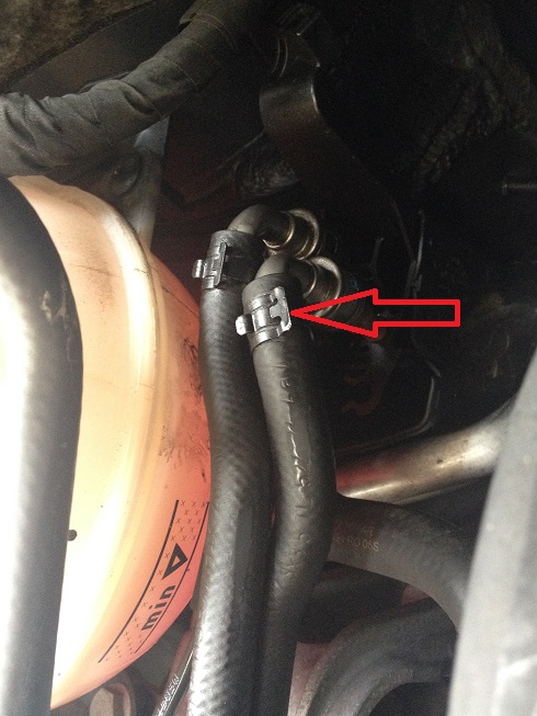

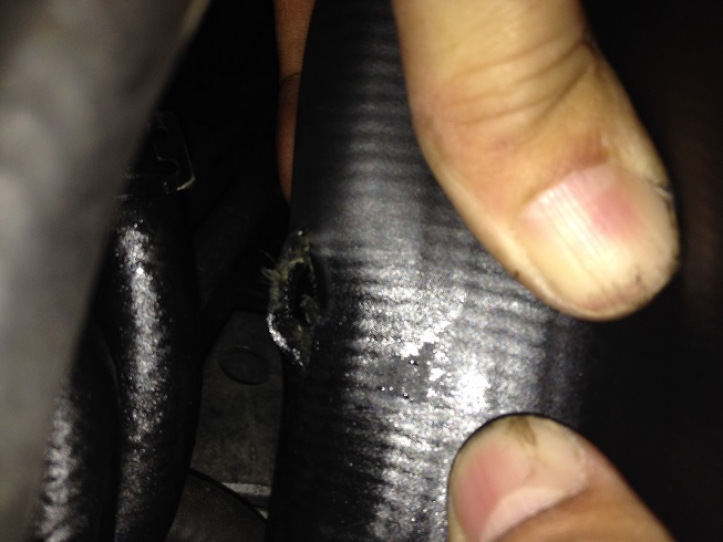

Merci squal et Mc Rai, j'ai bien trouvé la durite en cause, pas terrible le collier de la durite voisine qui frotte jusqu'à percer. reste plus qu'a la changer...
Messages : 3095
Re: perte de puissance et fumée noire

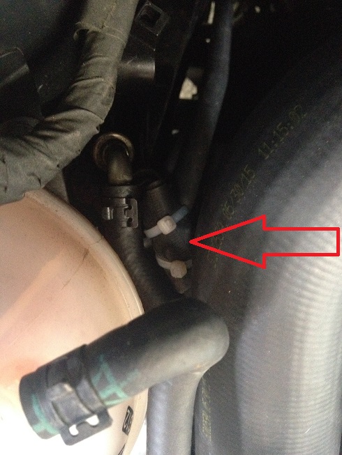

Si tu peux nous faire une petite photo et nous la situer dans le compartiment moteur : ça permettra à chaucn d'aller vérifier la durite en défaut sur son toutou.
Merci à toi
landais
Messages : 6
Enregistré le : 20 déc. 2014, 17:14
Message par landais »
Salut Sly
j'ai essayé de le faire mais impossible de copier le lien de tinypic.
C'est le premier forum où ca ne fonctionne pas, je n'ai peut-être pas assez de message...
Ajouté 7 minutes 45 secondes après :
ah si c'est bon
voilou
Ajouté 2 minutes 44 secondes après :

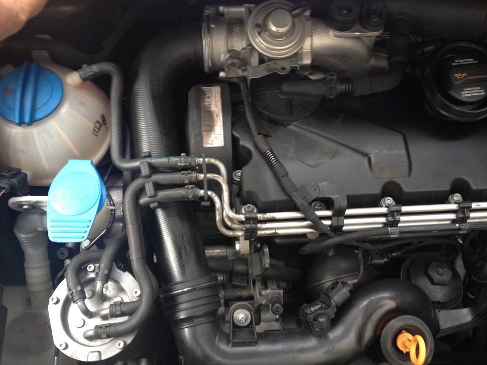

Au fait elle est à gauche quand on est face au moteur, à coté du vase d'expansion.
Dès qu'elle est changée je vous confirme que tout est rentré dans l'ordre.

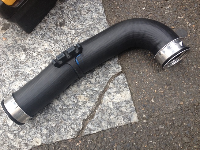

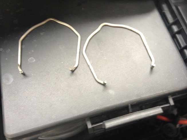

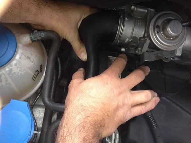

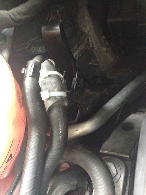

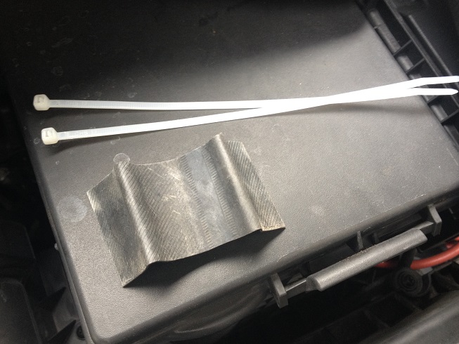

Voilà le problème est réglée. La durite coute 75€ais le changement est très simple, voici un mini tutu
Ajouté 8 minutes 4 secondes après :
Ajouté 2 minutes 31 secondes après :
Voilà donc, on retire les deux clips en faisant levier avec un tourne visse, on repère le collier responsable de la fuite on l'insole (j'ai utilisé une bout de chambre à air et deux colliers mais on peut faire mieux..) et on remonte.
