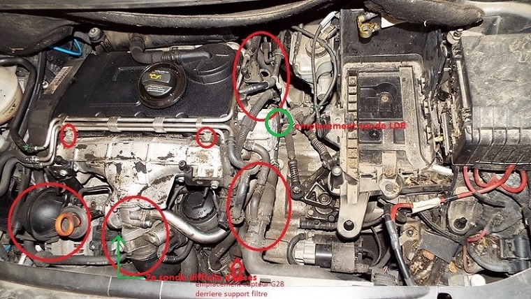

voici les emplacements des sondes a remplacer en vert:
donc c'est la 2e qui est tres dure a acceder,il faudra deposer le papillon d'admission et la vanne EGR!pour l'autre,il suffit juste de deposer le boitier de filtre a air jusqu'a la durite d'admission du turbo,inutile de deposer la batterie.

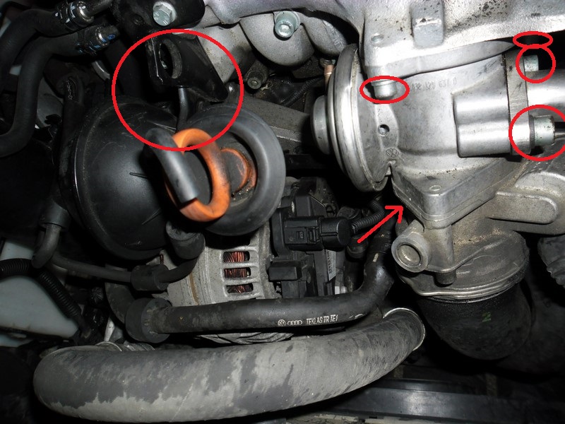

voici comment deposer l'ensemble papillon.EGR,tout ce qui est entoure en rouge,vis cachee derriere avec la fleche(clef alen de 5 et 7):

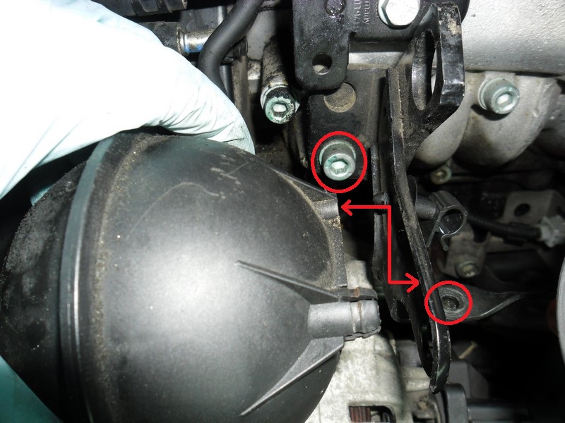

d'abord depose du vase d'expansion de vide,enlever les vis entourees en rouge,clef allen de 7 et tete hexa 6 pans de 10

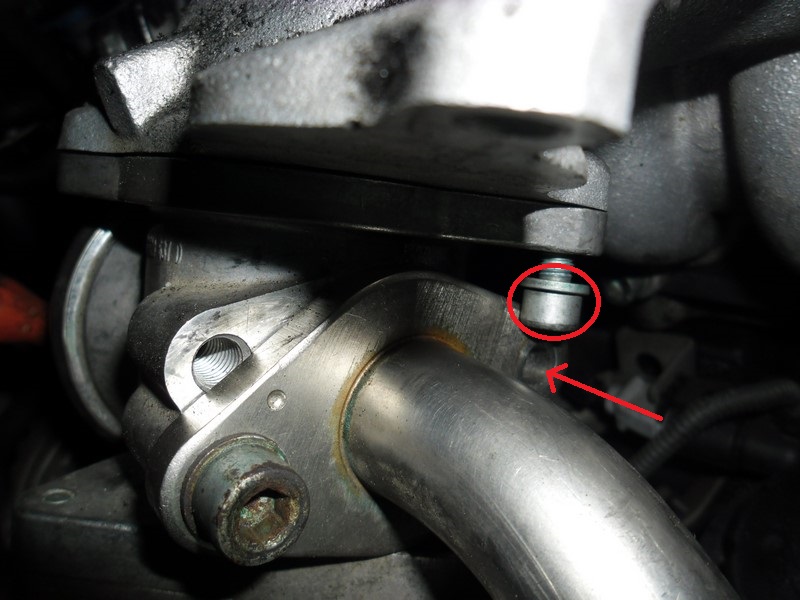

voici une etchnique pour parvenir a enlever cette vis tres mal placee a l'arriere de l'EGR,car si vous demontez d'abord les deux vis de bride,il est impossible de sortir cette vis qui sera bloquee par cette bride!
d'abord deposer une seule des deux vis de bride,celle qui se situe dessous la vis qui pose probleme,fleche rouge sur la photo:
ensuite vous pourrez enlever la vis entouree en rouge,et seulement apres,enlever la 2e vis de bride!faites gaffe a retenir le joint de bride,si il tombe,vous etes bon a deposer le carter sous moteur pour le recuperer,tres rageant..... :mrgreen:

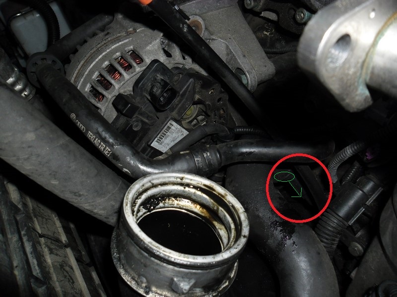

declipser le connecteur sur l'alternateur(principe de precaution pour ne pas l'abimer),je vous garantis qu'un connecteur est galere a remplacer,et enlever l'agraphe qui retient la durite de sural:

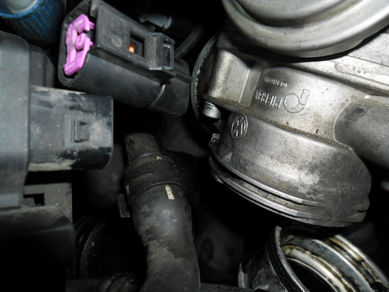

et ensuite voici ou se situe entouree en rouge la sonde a extraire,le clip est entoure en vert:
alors,je vous souhaite d'avoir des mains fines et une bonne dexterite,l'acces est vraiment minime!moi j'y suis arrive sans trop de difficultes et sans rien deposer de plus,car la on rentre dans un gros chantier pour faire plus d'acces!
