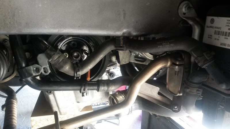

La poulie de vilbrequin s'achete uniquement chez vw ? car sur oscaro, etc.....je ne trouve pas. il n y que la poulie damper a vendre.
Je pense percer les tetes des vis , jusqu'a extraire la poulie damper.
La poulie du vilebrequin tiens grace au gros ecrou du milieu ?

oui,c'est la grosse vis qui tient la poulie,mais meme enlevee,la poulie est montee en force,donc obligation d'avoir un extracteur!
