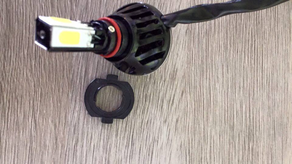

Je suis, perso, très fan de toute nouveauté question éclairage mais bon... il y a une nette différence entre un véhicule développé avec un éclairage LED et une adaptation de nos feux existant avec des ampoules LEDS...
Par exemple, les feux LEDS dits "intelligents" sont capable de faire varier le spectre de diffusion de la lumière en fonction de l'environnement rencontré et là, ce n'est plus du tout pareil, je vous assure que c'est bluffant.
La plupart des berlines premium en sont déjà équipées, il ne faudra plus attendre très longtemps pour que cela équipe toute les gammes, la sécurité apportée par cette technologie est un véritable atout.
Mais revenons à nos moutons, heu..., nos voitures actuelles plus précisément !
J'ai, sur un caddy de 2010 (correspondant à l'équipement d'un Touran V1), tenté la greffe...
Premièrement, il n'existe AUCUN support dédié, il faut donc se lancer dans de l'usinage.
Je l'ai fait, en respectant l'embase d'origine bien sur, mais la diffusion tri-pans des leds et surtout la focale différente engendre un éclairage "pleins phares" !!!
Certes, la luminosité obtenue n'a pas son pareil, c'est en effet supérieur au Xénon en éclairage de proximité mais PAS en profondeur !
En plus les LEDS adaptables n'ont pas de couleurs (chaleur ou K) elles sont blanches... très blanches même !
Pour ceux qui se plaignent déjà de l'agressivité des Xénons, je peux vous affirmer que là on obtient des résultats bien pires !
Donc, je déconseille formellement l'usage en feux de croisement, mais pas en feux de route ou dans les anti-brouillards :
- un bon kit HID pour les croisements reste aujourd'hui, pour nos véhicules actuels le meilleur choix à mon gout,
- l'implantation en feux de route permet un éclairage puissant et instantané en feux de route,
- une excellent répartition du spectre de proximité en anti-brouillard.
De plus, la mise en oeuvre est plus simple que les kits HID qui nécessitent plus de place (balast et allumeurs) et plus de câblage, la consommation étant encore moindre et la durée de vie bien plus longue !
Voilà mon ressenti !

Aurais tu une petite photo de ces eclairages led ?

in situ : non, puisque je suis occupé à remonter des Xénon d'origine Touran... j'aurais d'ailleurs besoin de toi à ce sujet pour un petit schéma du branchement des moteurs 4 fils ! merci !
il me reste actuellement les AB d'installé, ça pas de soucis je peux faire tt ce que tu souhaites (pas trop quand même ,hein !)
Pour les croisement c'est mort à moins de placer mon "vieux" phare sur le moteur... mais de l'ampoule et du support ça je peux.
Pour les routes, sur mon phare, c'était des H1 donc idem que pour les croisement...
Sur les Xénon, pour les routes, je vais essayé de monter les H7 qui étaient en croisement dans le phare d'origine (là, pas de risque d'éblouissement, on se moque un peu de la focale, on cherche le rendement..) mais ce n'est pas le même support, il faut que je bidouille encore un peu..
Voila, dis moi ce que tu souhaites, j'essayerai de vous informer au mieux !

Je voulais juste une photo de l ampoule LED, en vrai ou un lien internet.

j'ai installer des ampoules h7 en feux de croisement a l'aide sur mon autre voiture car sur la mienne pas possible sa éclaire super bien mieux que les xenon ,les leds sont équipé d'une toute petite balast
