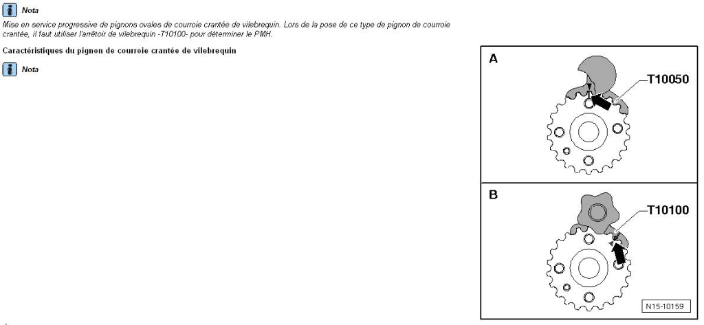

alors sur ce moteur il y a deux variantes,celle ou le pignon de vilbrequin crante est rond et celle ou il est ovale!le PMH n'est pas indique au meme endroit sur les deux et differe aussi pour l'outil de calage!
donc le T10050 pour pignon rond et T10100 pour pignon ovale,on voit que lmes reperes ne sont pas au meme endroit!

Ok donc pour moi le repère est le petit triangle, donc celui du bas alors c'est le 10100, mais le détrompeur du damper est lui au même endroit lui, avec l'outil j'aurais le calage PMH, mais pourquoi le moteur démarre et ne fait aucun bruit ?

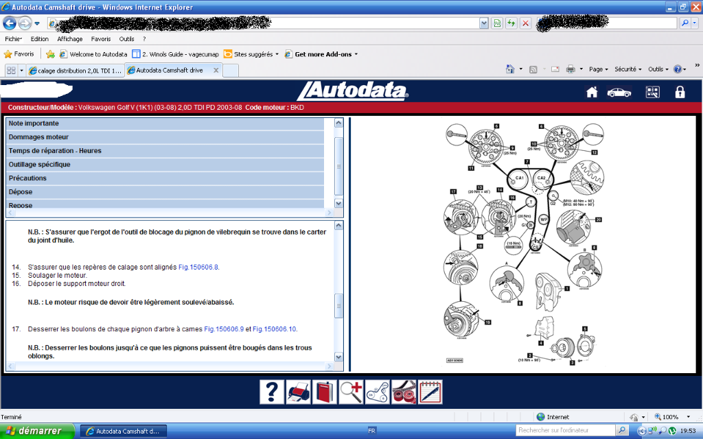

tiens j'ai trouve ca,histoire de controler l'integralite du calage!
Re: pmh moteur Bkd
Posté : 02 avr. 2016, 20:49
par vidda72
Merci, j'avais trouvé ça aussi, mais dans l'incertitude du point qui apparaît, en fait c'est le trou de fixation du damper, pour ceux qui lisent ce message et qui connaissent le Bkd, est ce normal que le moteur démarre quand même, même si le vilo est décalé d'une dent ?
