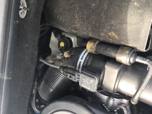

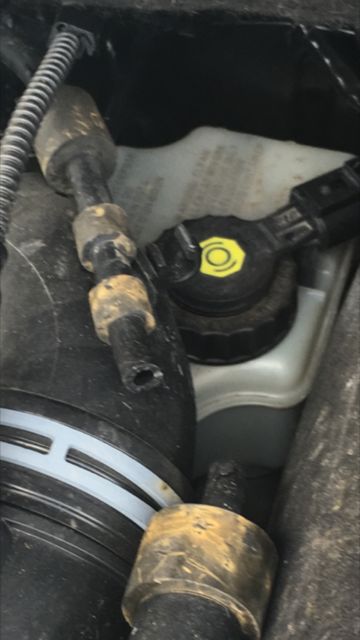

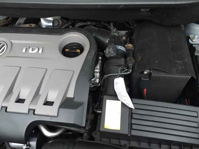

J'ai une durite sectionnée et je ne sais pas à quoi elle sert et ne trouve aucun site ou trouver cette pièce.
Je vous joins quelques photos, si quelqu'un peu m'aider ce serait sympa.

tu peux la reparer avec un raccord ou un petit tube sur lequel tu enfiles les deux bouts!il s'agit d'une petite durite sur le circuit de depression,reliee au bloc de filtre a air,ca fait un effet venturi avec l'aspiration
