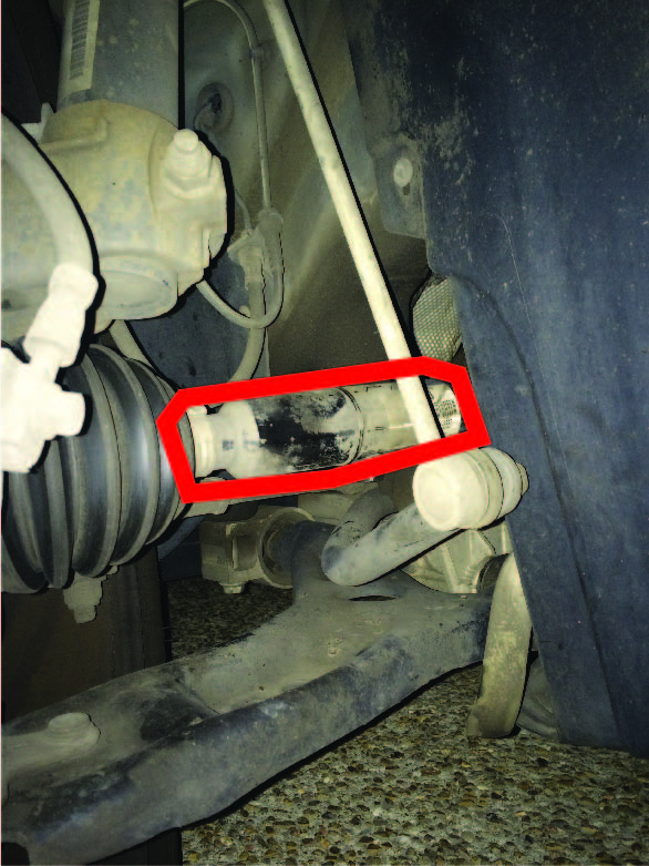

bonjour a tous voila depuis peu de temps j'ai un bruit quand je freine et quand je démarre un "cloc" et plus je freine fort plus le "cloc" est fort
j'ai regarder sur plisseur forums et certains disent que c'est les amortisseurs d'autres les freins, les coupelles , les triangles ect.... en gros ça peut être tout et rien
cependant ayant regardé juste avec la main rien ne bouge sauve appart ça et de l'autre coté c la meme chosee il y a un petit jeu
est-ce normale ?
avez vous une idée sur l'origine du bruit?
avez vous eu ce genre de souci?
merci a tous

Re: problème bruit quand je freine
salut!
dans quel sens y'a t'il du jeu?un leger jeu axial est acceptable,c'est a dire vers la boite ou vers le moyeu,mais en aucun cas de bas en haut ou d'avant en arriere!

j'ai un jeu de la roue vers le moteur extrêmement léger
ce cloc me rend fous quand je freine
il faut verifier les silent blocks de triangle et les rotules!les coupelles et barre stabilisatrice en general c'est lors de passages des dos d'ane qu'on les entends!
