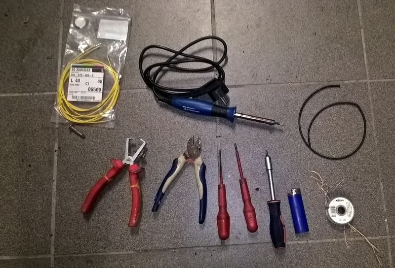

Voila une photo des outils utilisés:
-2 petits tournevis
-Une clé torx 20
-Une pince coupante
-Une pince à dénuder
-Un fer à souder+étain
-De la gaine thermo rétractable+Briquet

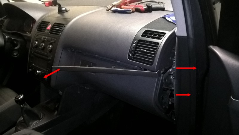

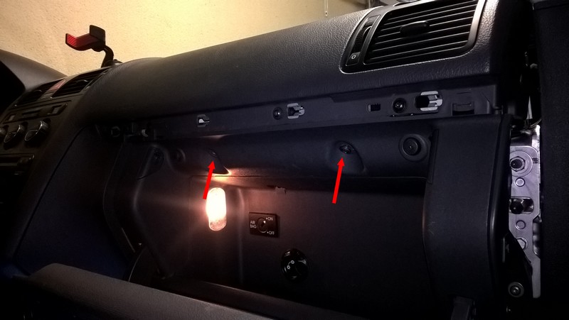

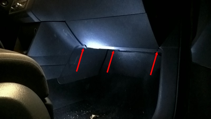

Pour y accéder, il faut déposer la boite à gant:
1ere étape, d'éclipser les 2 caches comme sur la photo:
Ensuite, dévisser les 2 vis torx à l'intérieur de la boite à gant:
Les 3 sous la boite à gants:

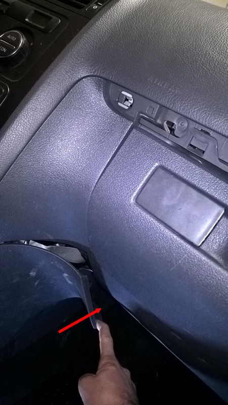

Plus 2 plus difficiles d'accès derrière le cache qui va au levier de vitesse:

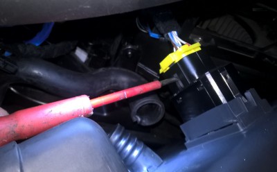

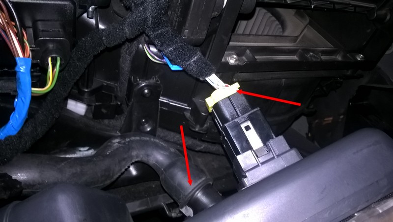

Il faut ensuite déconnecter la lumière, la durit de clim de la boite à gant ainsi que le connecteur d'airbag. Attention, pour ce dernier, il faut presser avec un tournevis plat comme sur la 2em photo:

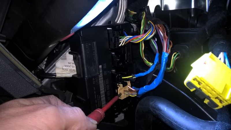

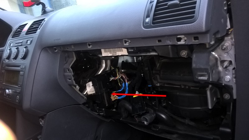

Vous trouverez le boitier en gros derrière l'auto radio:

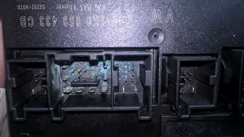

Il faut ensuite decliper les connecteurs pour en vérifier l'état. En ce qu'il me concerne, tout était HS, certaines pins du boitier détruites et restées dans les prises!!
Regardez ce massacre:

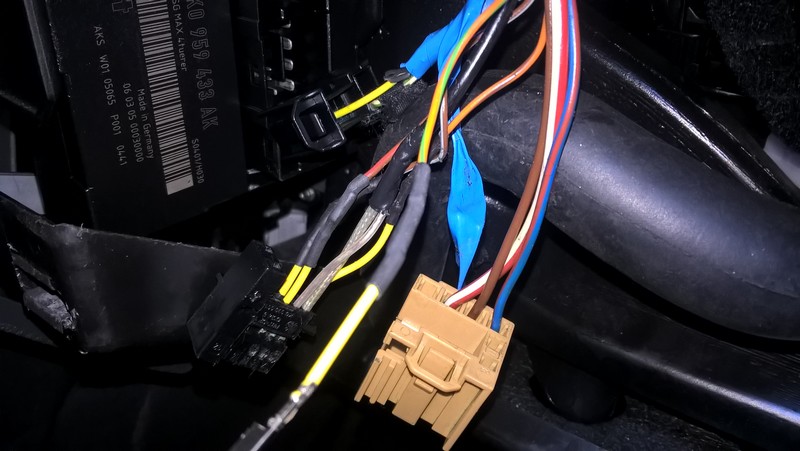

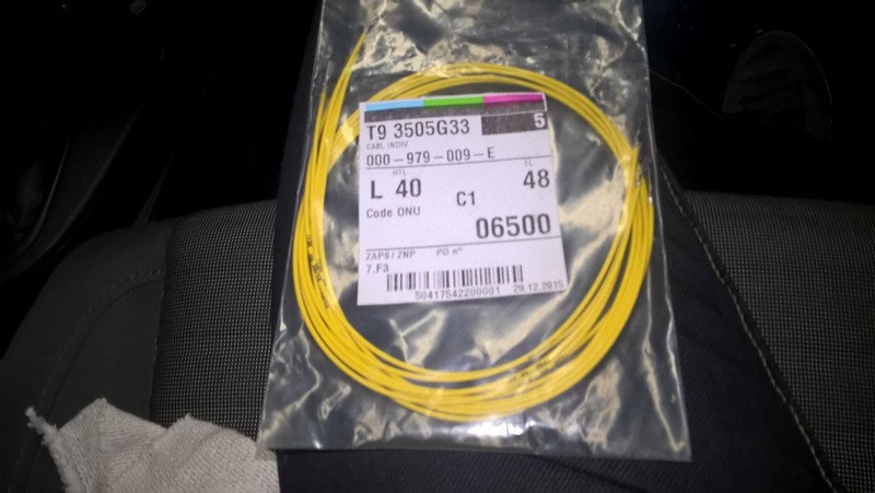

Je me suis donc procuré un kit de cosses à souder chez VW ainsi qu'un boitier de recup sur un touran de 2004, mais sans exactement la même référence. Après coup, la seule différence est que je perds l'affichage du menu confort au tableau de bord.
Voici les cosses:
Elles sont fournies sous forme d'un fil avec 2 cosses à chaque extremité. On peux donc faire 20 cosses aves les 10 fils fournis...

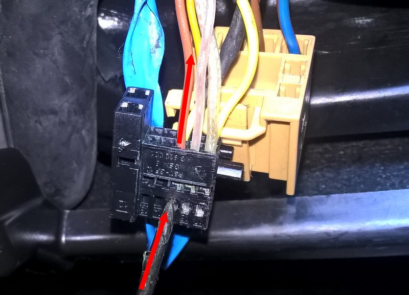

Les connecteurs sont démontables. Une fois ouverts, on à accès au pins.
Pour les decrocher, presser avec un petit tournevis l'ergo et tirer en même temps le connecteur vers la haut.
Il suffit donc ensuite de:
-couper
-dénuder
-étamer
-insérer un bout de gaine Thermo rétractable
-Souder
-Placer la gaine
-Remettre la nouvelle cosse à sa place.
Un câble réparé ressemble à ca:

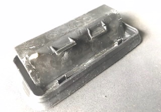

J’ai trouvé finalement j’avais mal regardé il il suffisait de dévisser les écrous !! Une fois démonté je me suis aperçu qu’une des 2 butées en plastique mou servant à actionner la poignée en appuyant sur la plaque était complément morte... (j’essaie de vous mettre une photo)
[image][/image]
J’ai ajouté un renfort en caoutchouc adhésivé pour la redresser et j’ai ensuite remonté le tout : ça fonctionne impeccable... À voir combien de temps ma réparation va durer mais en tout cas ça ne m’a pas coûter grand chose !!
Voilà pour mon retour si cela peut en aider d’autres...
