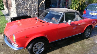

apres accord du proprietaire,je vais donc vous presenter mon occupation du moment:la remise en etat de rouler d'une fiat 124 spider de 1971, qui n'a pas roulée depuis 2006, mais est restee stockee au sec pendant 10 ans en garage!
elle est arrivee chez moi en ce debut d'annee,en attente de pouvoir trouver le temps de m'en occuper!
constat a ce jour: freins grippes, moteur ne demarre plus, fluides trop vieux, capote HS bref une grosse remise en etat s'impose!
presentation du vehicule:
elle est donc equipee d'un moteur 1600 a double carbu WEBER double corps, 2 AAC opposes pour 8 soupapes, allumage a rupteur magneti marelli, le tout developpe 110Cv en propulsion.

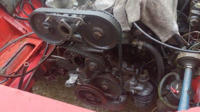

quelques photos du moteur:
j'ai depose tous les elements en accessoires(pompe a eau et alternateur, poulies) et fait un degraissage du moteur. le LDR a ete vidange et le circuit rince a l'eau claire pour deja evacuer les boues.

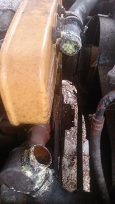

pipe d'eau haut moteur pourrie
le porte thermostat d'eau a remplacer
la bobine HS

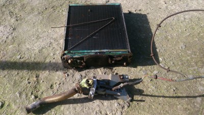

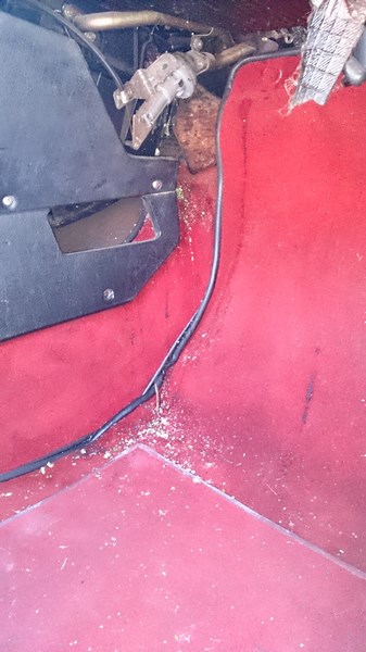

et la mauvaise surprise,le chauffage habitacle est HS, radiateur et robinet thermostatique pourris:

toutes les pieces sont deja trouvees......... sauf une: le robinet thermostatique de chauffage!je ne parviens a trouver que le simple robinet sans commande manuelle et thermostatique: http://www.arsif-pieces-auto-collection ... t-x-19.jpg
il est bien different de celui d'origine,comme on voit sur la derniere photo dessous le radiateur d'habitacle! :roll:

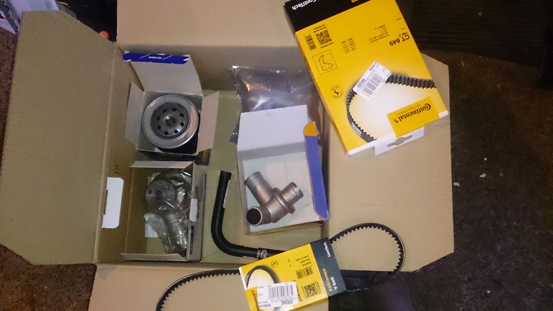

voila un peu de news:reception du premier colis de pieces!
faut attendre malheureusement le 2e colis,certaines pieces etant necessaires pour commencer a bosser!

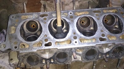

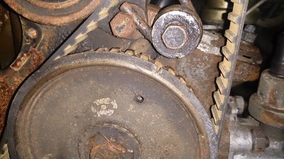

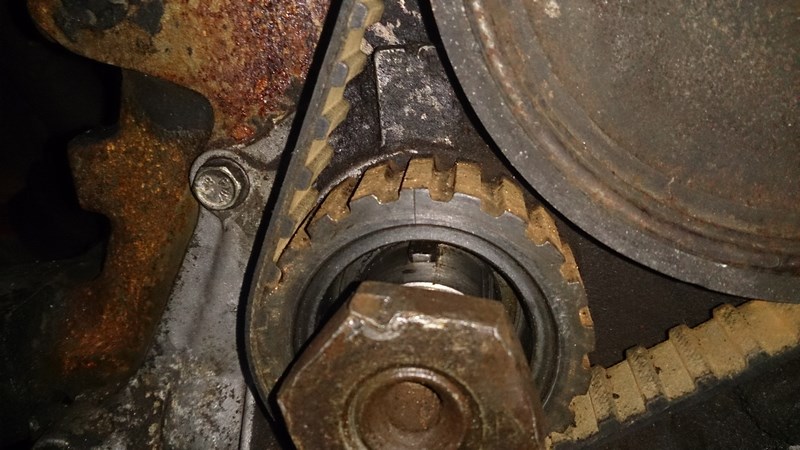

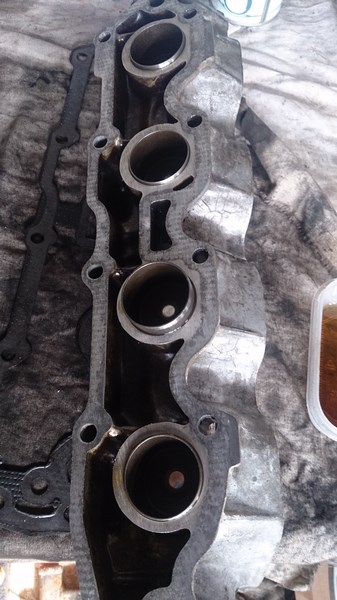

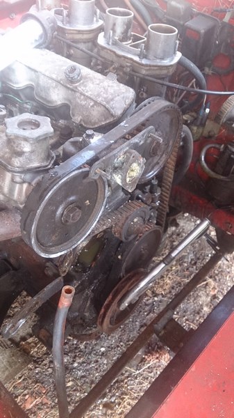

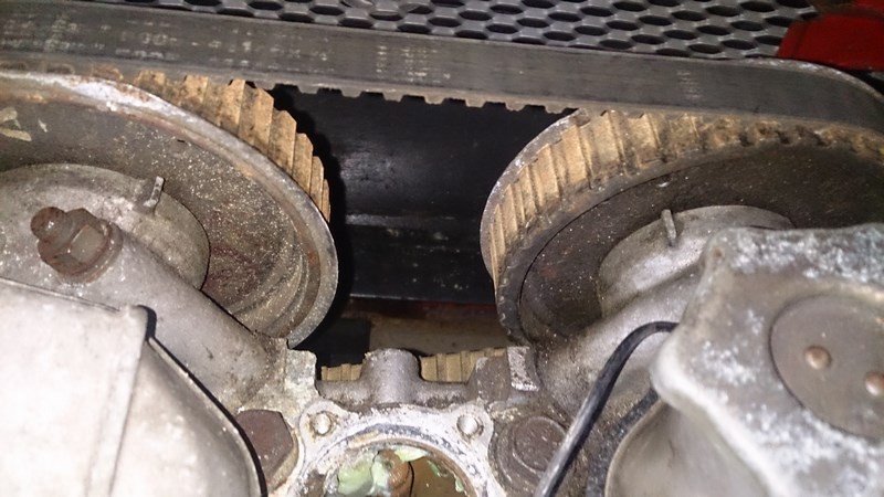

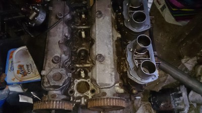

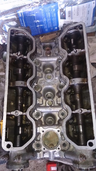

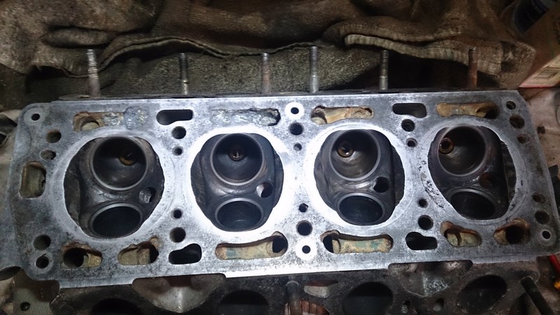

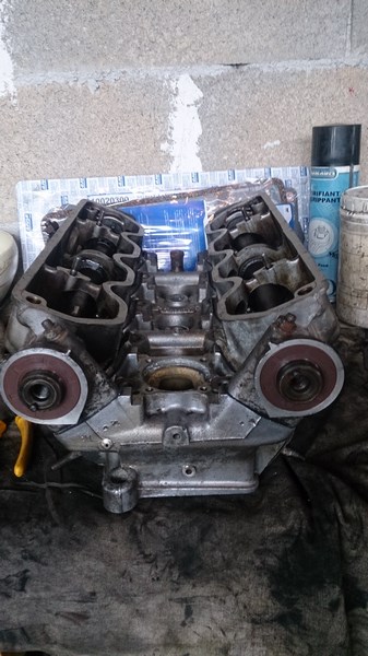

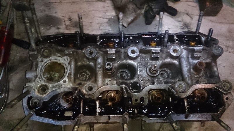

suite des travaux: la culasse est deposee, j'ai enfin pu sortir cette poulie afin de trouver les reperes de calage pmh, j'ai bloque cette fois le volant moteur a l'aide d'une plaque et de vis.

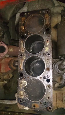

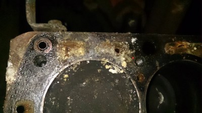

bon le cote positif, c'est qu'il etait au final preferable de deposer la culasse, j'ai eu la surprise de trouver deux canaux de refroidissement quasi obstrues par la salete arrives de la pipe a eau pourrie :roll:
maintenant, je pars en recherche du bon joint de culasse et d'un jeu de goujons neufs. nettoyer integralement le circuit interne de refroidissement et le plan de joint, et surtout sortir mon outil plie .... :mrgreen:

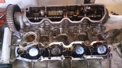

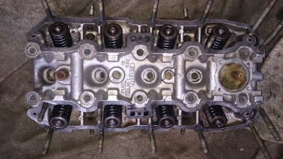

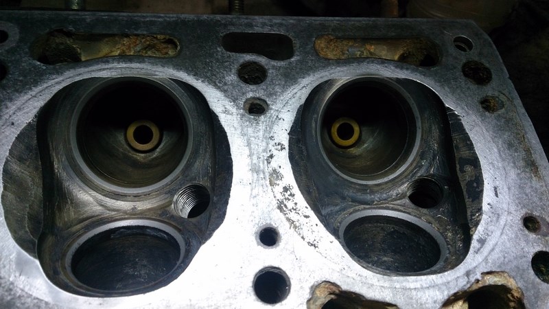

vu l'etat de la culasse, on a decide de repartir avec une refection des soupapes!le jeu entre aac et poussoir etant dans la norme, plus l'absence de jeu dans les guides de queues, on va donc passer par le remplacement des joints de queues et un rodage des soupapes a la pate!
je dois maintenant nettoyer totalement la culasse, decaper les soupapes, et commander un kit complet de joints haut moteur!les joints de queues sont HS ils sont devenus cassant!

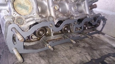

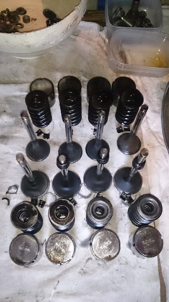

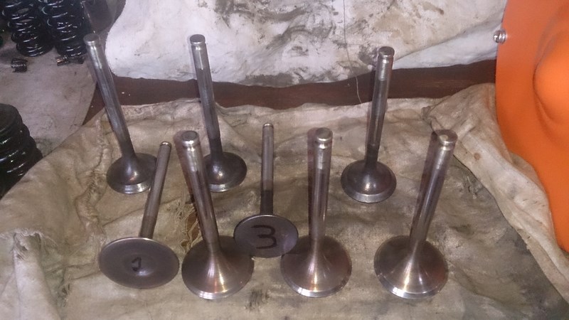

pochette de joints haut moteur recue!
les soupapes ont ete decapees ce jour:
reste a faire le rodage des soupapes puis tout remonter sur la culasse

voila le rodage des soupapes est fait:
il me reste a decaper au grain fin a l'eau le plan de joint de la culasse et on va attaquer le remontage des soupapes le week end prochain!je dois aussi faire les AAC (joints spi et joints de plaque).

Tu remontes la culasse sans rectification? Et les joints de queue de soupape?

Message par resideur »

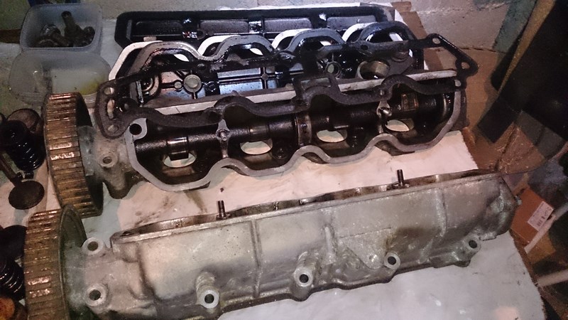

salut!

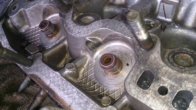

pas besoin de rectification quand ca n'a pas chauffe et que le plan est droit( controle a la regle).la il s'agit de travaux de prevention!

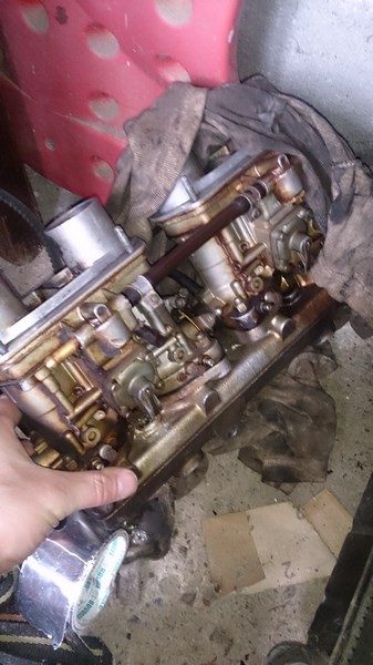

les joints de queues de soupapes seront remplaces ainsi que l'integralite des joints haut moteur.il n'y a que la base des carbus weber que je ne toucherai pas a cause de la synchro!

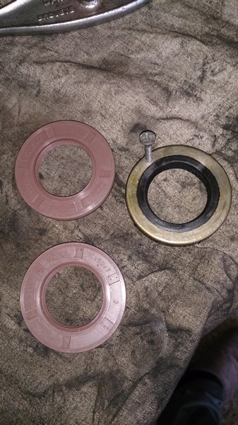

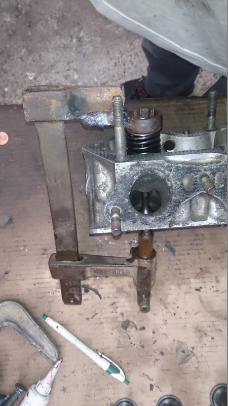

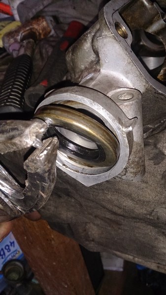

suite des travaux: soupapes et joints de queues de soupapes remontes, fabrication d'un outil pour comprimer les ressorts, joints de boitiers d'AAC remplaces et boitiers remontes, la culasse est fin prete a etre remontee il me reste juste les pignons d'AAC a decaper avant de les remettre!
maintenant voir si je peux faire l'entretien de ces double weber (passage au bac a ultrasons des gicleurs et changement des joints) sans deregler le bouzin!!!
