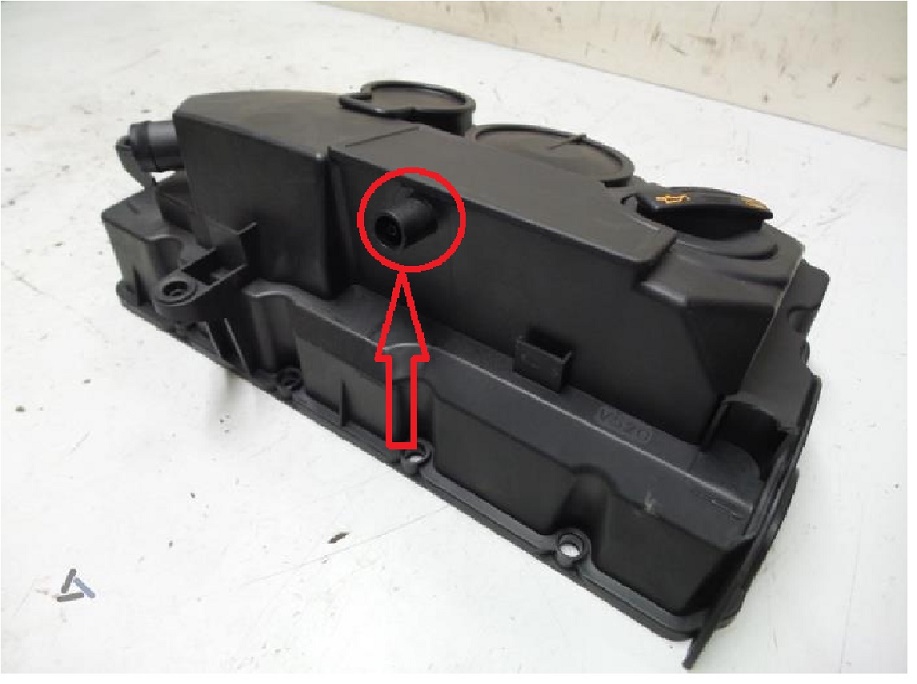

Merci!!! En tapant tes réf sur google images, j'ai pu trouver une photo! J'ai entouré le petit bout de plastoc qui me manque!!!
[image]http://img15.[ Utilisez la commande "Ajoutez des fichiers joints" pour charger vos images sur TP ].net/pics/203105CULASSE.jpg[/image]

[image]culasse.jpg[/image]
Messages : 3048
Re: éclaté moteur couvre culasse 1,9 tdi
La photo ne s'affiche pas !

Bonjour! Je retente!!!!

Ok. Je regarderai sous etka si pièce individuelle existe.
Ajouté 10 heures 46 minutes 24 secondes après :
Je confirme la pièce ne se vend pas seule. Il semble s'agir d'une sortie d'aération
