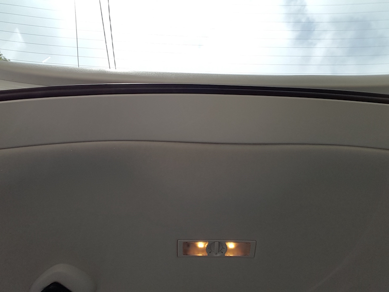

Je pense qu'il faut y accéder depuis le coffre en enlevant la garniture au dessus du passage de coffre.

Merci, est ce que quelqu'un peut me dire comment démonter le "plafond" sans l'abîmer ?

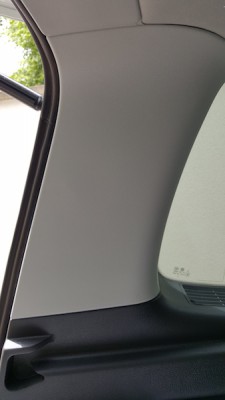

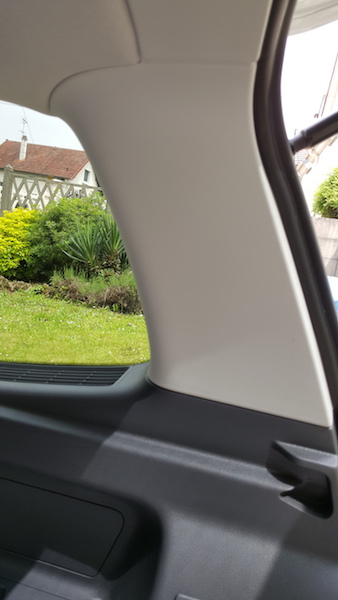

Tout est clipsé, tu tire doucement deçu :wink:
Tu commence par celui du haut et ensuite les cotés :wink:

ouh là... c'ets la misère pour dégarnir le toit...

Non, ça se retire tout seul, pas besoin de dégarnir le toit. L'enrouleur est facilement accessible, il est juste devant :wink:
