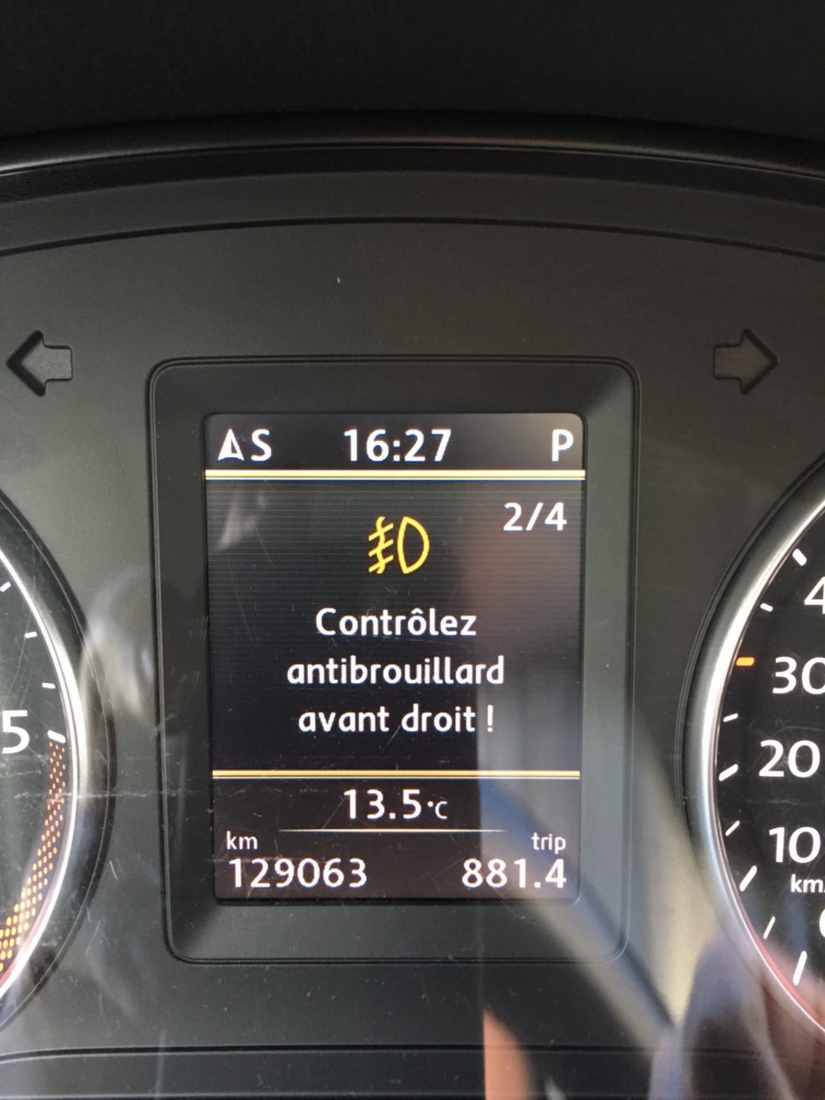

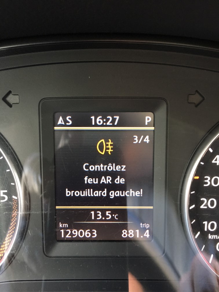

j'ai eu un premier message de l'ODB m'indiquant de contrôler l'ampoule du feux avant droit, mais le lendemain je me retrouve avec 9 messages pour contrôler de clignotant avant droit et arrière gauche, 3 eme feux stop , feu stop gauche, anti brouillard gauche, plaque etc ....
j'ai contrôlé les ampoules, elles fonctionnes ainsi que les fusibles
j'ai mis 3 photos en fichiers joints
Si quelqu'un a une petite idée du problème :(
Merci d'avance pour votre aide
Bien cordialement
Fred
