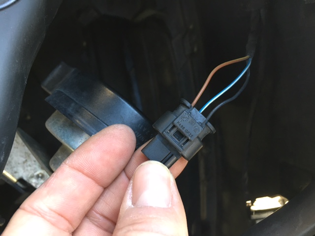

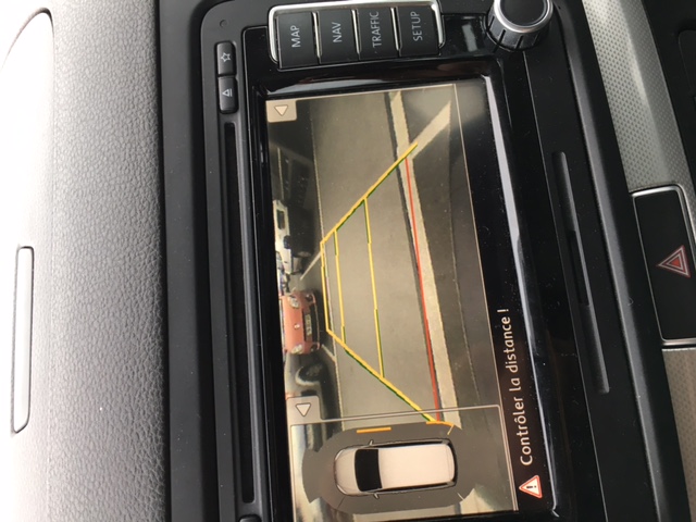

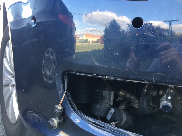

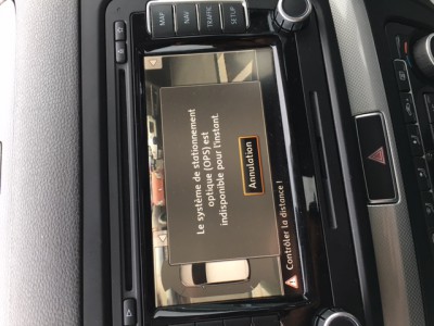

J ai un sharan de 2012 avec le park assist avec la camera sur mon Sharan et depuis quelques temps, j avais le defaut OPS indisponible qui apparaissait des fois quand je passais la marche arriere, mais maintenant c'est a chaque fois !!

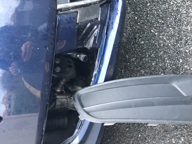

bref, je ma suis dit un capteur H.S, je les verifies avec le bout du doigts en l'effleurant on sent des vibrations ou a oreille coller dessus, de plus mon vcds m indique un defaut coté avant droit !
je repere celui du milieu coté droit, pas de bruit ni vibration, ne pouvant l'interchanger avec celui qui est tres accessible (entourer en bleu) du un a detrompeur, recherche sur le net et au au vu des prix d internet 40€, 17h30 je me dit peut etre que mon CC en a un ;) et oui a 76€ :(
je prends , je le monte et idem !!!! en defaut et mer*** !!!
(en passant sur ebay j en avais 4 pour 52€ !!)
cet apm me repenche sur le pb, toujours defaut et pas de bruit, bref , j'interchange avec un du coté gauche dont je suis sur qu il fonctionne et remet a la place le droit que je croyais defectueux, qui marche a cet emplacement !!
donc j'ai un pb de cablage ou calculateur
Ma question : les petits files vont sur la gauche vers la batterie, il y a t il une prise par la , ou le boitier, j'aimerais savoir avant de tout monté, deja tout demonté le phare droit pour mieux voir, un peu chiant,
il a 2 commun , marron noire, le 12v arrive meme en mode defaut, et le bleu/blanc pour identifier le milieu avant droit sans doute
merci de votre aide.

Les fils sur la gauche vers la batterie partent dans l'habitacle passager sous le volant pour remonter ensuite au calculateur.
Je partirai plus pour un pb de fil au niveau du connecteur du capteur avant.

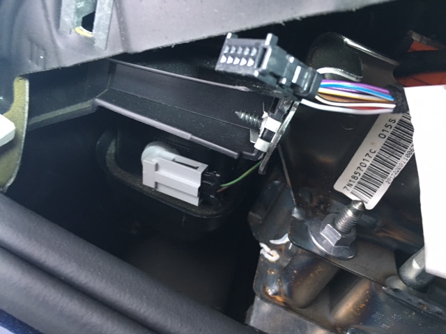

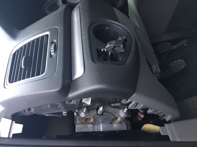

je voudrais voir le calculateur, voir si il n'y pas d'occupation et en même temps vérifier la continuité du Blanc/Bleu
tu dis plus haut derrière le volant, comment y accéder ?

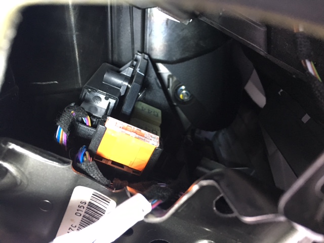

vois la photo jointe , c'est juste le calculateur de centrale , j'ai vu sur un forum sur golf 6 qui fallait remonter le moteur essuie glace, puis une trappe dessous !!
merci pour votre aide
Messages : 3098
Re: ou est le calculateur de stationnement
J'ai regardé sur Elsawin, il est situé au dessus de la centrale électrique (présente sur ta photo)
Il faut que tu démontes le cache latéral du tableau de bord côté passager et que tu démontes ensuite le revêtement qui maintient le commodo d'éclairage.
Si tu peux poster une photo d'ensemble des garnitures sous le volant ?

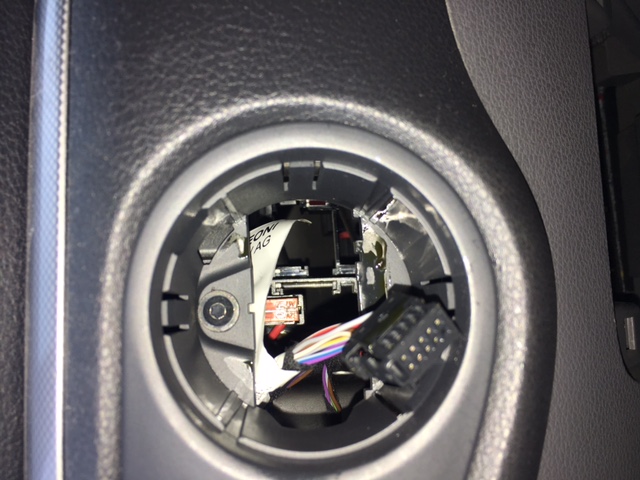

salut Sly83

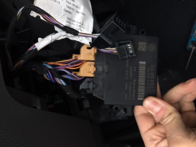

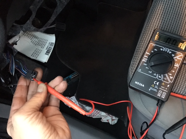

j y perd mon latin, j ai réussi a sortie le petit calculateur, merci a toi Merci , voir les photos, donc tester la continuité du file blanc/bleu et la pas de passage , je me super c'est lui qui fait le con. !!!
et je me dit vu que le violet:jaune est a coté je vais testé ma technique, et bien rien, idem pas de passage :( ????
je teste les files de la broche d a coté et la incroyable :shock: ça passe entre le départ du blanc/bleu et l arrivée du jaune/violet ???? et inversement

Messages : 3098
Ci-joint le schéma électrique
2010 - Sharan - Schéma électrique PLA.pdf
(1004.99 Kio) Téléchargé 315 fois
Bon courage !!

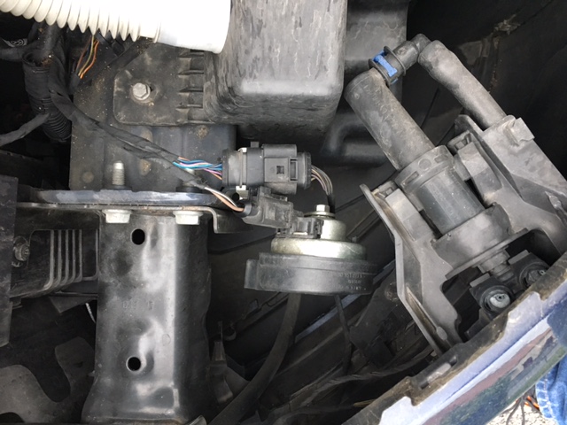

D après le plan élec il y aurait un connecteur intermédiaire à 10 broches le T10c avant d avant le raccord T12c ???
Oú vas t il etre ???
Messages : 3098
Oui le T10c est le connecteur qui permet de débrancher le faisceau avant des radars lorsque tu démontes le pare-choc. Il se trouve normalement à l'aplomb de l'entrée de la boite à air.
En passant par le passage de roue côté conducteur tu dois aussi le voir

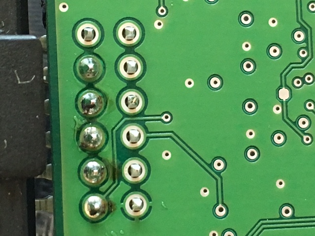

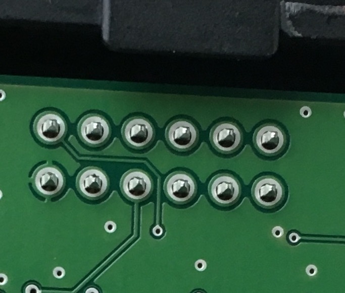

salut

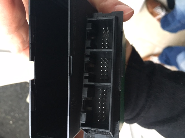

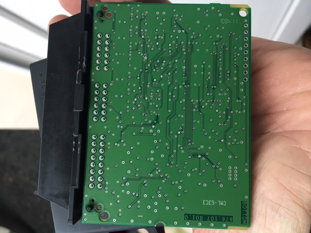

bon voila, merci a toi sly83 :biere: , qui est le seul a suivre mon pb, j'ai trouvé cette prise qui est sous le phare avant gauche prêt du Klaxon, voir la photo,
donc curieusement, les files blanc/bleu et Violet/jaune se croise :shock: ????
voir photo 5-7 et 7-5 , bon j'ai ressoudé dans le bon sens, ça rien donné, :( enfin il remarche de temps en temps ? voir photo
je pense changer le calculateur pour voir, mais je crois qu il me faut le recoder ??
tu pourras me donné un coup de main ?
merci
Ajouté 51 minutes 25 secondes après :
c est bizarre en regardant de plus près la photo du calculateur , on dirait que la broche qui s enfonce dans la platine n est pas soudé mais juste enfoncé ???
je tanterais un soudure de mon blanc/bleu. ? vu que ça fonctionne des fois peut être un pb de connectique ??

Messages : 3098
A la place de souder tu aurais pu sortir les pinoches et les inverser : c'est trop tard.
Pour faire l'échange de calculateur il faut effectivement (dans la majorité des cas) le recoder par la suite : pour cela il te faut VCDS.
C'est quoi la ref du calculateur ?
Effectivement si ça fonctionne par alternance, cela peut provenir d'un pb de connectique. Je ne vois pas trop sur la photo où il y aurait un manque de soudure ?

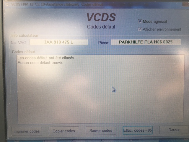

salut
j y ai pensé a refaire la prise, mais peur de tout arracher j ai préféré ressouder plus simple !
la valise me donne toujours le défaut coté avant droit, que j arrive a enlevé, voir photo
il me faut ce calculateur :
http://www.carsystems.pl/pdc-360-pla-2- ... id697.html
j ai demandé si il faut le recoder, il me renvoi sur le lien ?? super l info :roll:

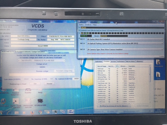

il y en a plein d'occasion sur Ebay , pour le recodage j ai vcds frm 15.7.1 pas off c'est suffisant ?
en ce qui concerne le soudage des pattes sur le circuit imprimé du calculateur voit la photo, pas de soudure mais en force , voir l agrandissement de la photo :idea:
par contre le vcds me dit toujours défaut coté droit, mais jamais défaut calculateur ???? :?
merci arobhgjyut de suivre mon affaire,

Messages : 3098
Pour le calculateur (3AA 919 475 L) il te renvoie sur le lien car figure l'indication en rouge "VAS / VCDS Coding after installation required ".
Tu pourras le recoder avec ta version de VCDS. Il te suffit de noter le codage actuel dans un fichier et de le recopier ensuite dans le nouveau module : c'est simple le codage apparait sur la 1ère fenêtre quand tu vas dans le calculateur.
Effectivement vu la façon dont est fait l'interfaçage entre le brochage et le circuit imprimé, tu peux essayer déjà de souder les pattes concernées et vérifier si cela refonctionne (avant de décider d'en racheter un).
Avec l'inversion des fils, tu devais avoir les radars avant droit inversés, à moins que le câblage soit aussi inversé au niveau de la broche branchée sur le calculateur : as-tu blanc/bleu en 8 et jaune/violet en 10 ? Si non il te faut réinverser ce que tu as modifié.
Franchement vu l'écart entre carsystem et eBay (x2) , n'hésite pas à le prendre sur eBay : j'ai fait de nombreux achat sur eBay j'ai jamais eu de souci.

salut
j avais pas vu l'indication en rouge "VAS / VCDS Coding after installation required ". :oops:
Avec l'inversion des fils, tu devais avoir les radars avant droit inversés : sans doute mais j ai jamais fait gaffe :oops:
mais depuis l inversion , c'est bien le cotè droit qui est en défaut et ne fait pas de bruit (tic tic tic ...) comme l indique le Vcds :)
a toute Hazard j ai interverti le cotè gauche avec le droit car ce ne sont pas les mêmes que ceux du milieu un détrompeur oblige , même souci :(
je testerai une soudure demain :(
une question :?: , comment je sauvegarde le calculateur ? j ai fait des photos mais comment le mettre en fichier, a mois que cela suffit ??
merci
autre petite chose le défaut crie entre [008] et [009]
Messages : 3098
Il te suffit de recopier le codage actuel 34820D

ok, bon j ai refait les soudures ça rien données :( , je vais racheter un calculateur :roll:
casio1789
Messages : 48
Enregistré le : 18 févr. 2017, 16:05
Message par casio1789 »
salut
avant un achat j ai voulu tester la méthode de la chauffe chipset, que j ai fait hier soir, j ai remonte ce midi et :shock: depuis ça l air de remarcher :lol: j ai retrouver ma camera arrière et mes détecteurs :sgdyf!:; tester une 15 de fois , ok , plus petite promenade dominicale et c est ok arobhgjyut
j espere que ça tienne le plus longtemps possible :(
merci a toi Sly83 :biere: d avoir suivi et aider pour mon pb

Au final ca serait un pb de soudure du chipset du contrôleur ?
J ai eu ce souci avec le retro eclairage de la Mitsubishi Colt à ma femme : j ai effectivement chauffé les pattes du composant et depuis tout remarche.
casio1789
Messages : 48
oui c est que je me suis dit que comme ça deconnais de temps en temps, donc sans doute un pb de connectique ou soudure, je suis habituè a chauffer les chipset de PC, DV 9000 ou autre, cool en tout cas si marche avec le temps, merci encore :kikoo:
