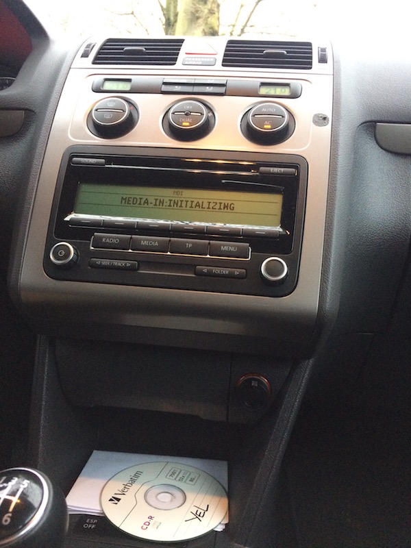

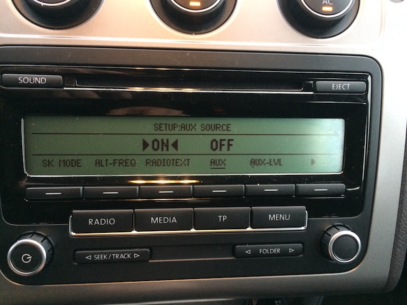

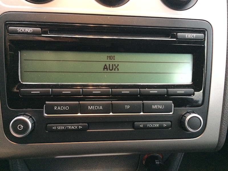

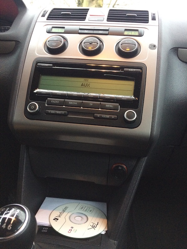

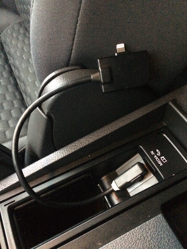

Après initializing avec iPhone
Allumage radio sans iPhone
Branchement
Branchement
Menu aux
Menu aux
Démarrage avec iPhone
Voilà... Suis désespéré :?
ps: les deux dernières sont inversées
Ajouté 1 minute 31 secondes après :
Bon, les photos ne sont pas vraiment dans l'ordre
Mais en gros, après l'initialisation, il ne se passe rien.
Un réglage oublié? Un réglage dans l'iPhone?
Merci 1000 fois pour vos futures réponses.
