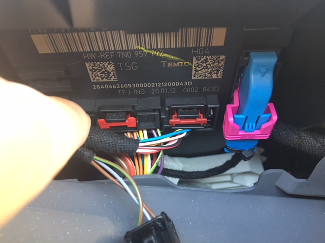

c'est un sharan comfortline de 2012 2L crtdi 140cv fap
j'ai ça dans la portiere passager si ça peut aider
la petite connectique de droite clip rouge avec les files bleu, blanc, rouge/noire,... c'est celle qui va au retro apparement vu les couleurs

par Sly83
Ok. Je regarderai sous elsawin la ref de la pin. Je te donnerai le plan.
Il faudra par contre trouver la bonne broche pour se brancher au niveau de la fiche du calculateur. Je dois avoir ça. Il faut que je regarde.

Je viens de regarder sous Elsawin. Ci-joint le plan.
2012-Sharan-Schema elec calculateur porte.pdf
(246.49 Kio) Téléchargé 212 fois
Au niveau du calculateur de porte il faudra connecter le câble d'alimentation de l'éclairage extérieur au niveau du pin1 : sur le plan il s'agit du fil vert au niveau de l'ampoule notée W52 ou W53. Le câblage est identique côté passager et conducteur. Pour la masse, soit tu la prends directement au niveau du rétroviseur soit tu ramènes un fil au niveau du calculateur que tu connecteras sur le fil noir/bleu du pin3 avec un fiche vampire par exemple.
Si besoin je peux te fournir l'équivalent du fil vert avec la pinoche adéquate pour l'insérer dans la fiche branchée au niveau du calculateur.
