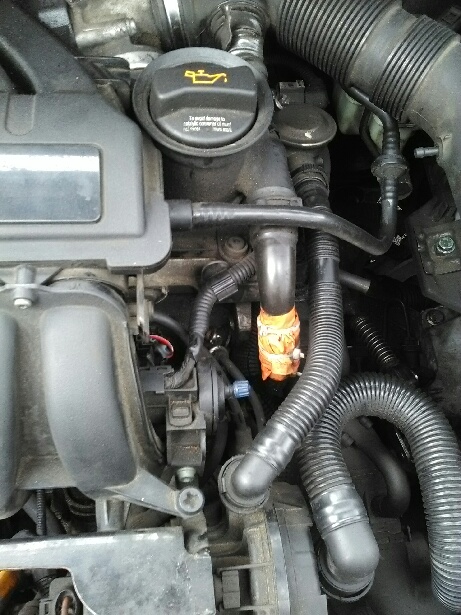

Bonjour à tous
Je suis à la recherche de la pièce rafistolée avec du scotch.
ça semble être le renifleur d'huile. Pouvez-vous me le confirmer et savez-vous où je peux acheter ça ? Mon garage vw me facture ça 65 TTC et sans me nommer la pièce.
Merci d'avance
TOURAN Essence 102CV (75KW) de 2005
Touran 1,6 de 2005
code moteur : 1T BGU AF

Pièce pas facile à trouver sous ETKA. Pourrais tu fournir le code moteur que tu dois trouver sur ta CG au niveau de D2 : ce sont les 3 lettres qui suivent 1T

Ah bah voilà c'est un peu plus simple !!
Je pense qu'il s'agit de cette référence 06A 103 217 G (tube d'aération). Je te laisse contrôler en vérifiant avec des images sur internet. Je te confirme le prix de 65€ chez VAG. Regarder sur ebay.de par exemple
Le tube fuit au niveau de l'accordéon ?

Sly83 a écrit :Je pense qu'il s'agit de cette référence 06A 103 217 G (tube d'aération). Je te laisse contrôler en vérifiant avec des images sur internet.
Elle me parait immense comme pièce, mais comme je me suis focalisé sur la partie qui s'est coupée. Je vais tenter de regarder si il n'y a pas une référence sur la pièce d'origine.
Sly83 a écrit :Regarder sur ebay.de par exemple
Entre 22 et 26 € ça change tout si c'est la bonne pièce.
Sly83 a écrit :Le tube fuit au niveau de l'accordéon ?
tout à fait !

Bonjour à tous
J'ai essayé de déterminer sa forme pour la comparer à ceux en vente sur le net, mais c'est en fait très difficile car je n'arrive pas à visualiser clairement son chemin.
En remettre un neuf ne me parait pas si facile en fait. j'ai l'impression qu'il faut démonter plusieurs choses avant de pouvoir y accéder.
Quelqu'un a t'il tenter de changer ce tube ? Y a t'il "une notice" pour le démontage de cette pièce ?
Est il possible de ne changer que l'accordéon ?
