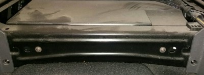

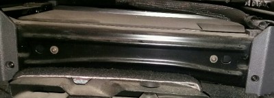

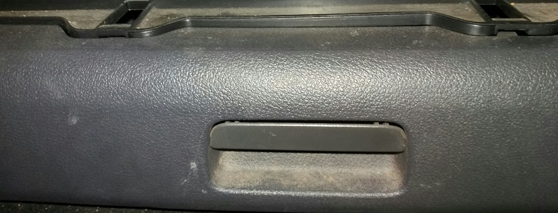

Es ce que pour voir le module BT sous le siege, il faut dévisser quelque chose ? Je ferai une photo.
Ajouté 3 heures 44 minutes 25 secondes après :
Voilà les photos à l'arrière sous le siége passager, devant sous le siège passager il y a 2 tiroirs.
Touran 1.9 TDI 105cv année 2010 modèle FREESTYLE, rns510
Messages : 3099
Re: RCD 310 bluetooth main libre
Normalement non, le module est soit visible, soit sous la moquette côté avant du siège passager. Il y a une zone prédécoupée.
Tu peux aussi passer un coup de valise VCDS et voir si le module 77 est atteignable.

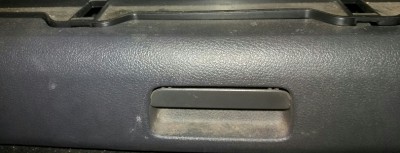

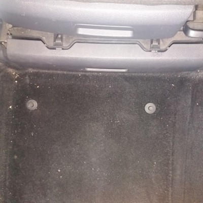

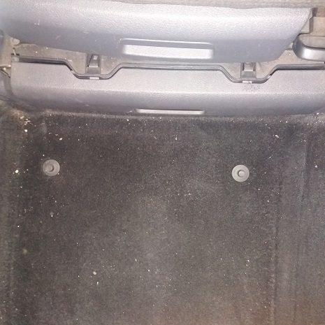

coté avant sous le siège, il y a 2 tiroirs, donc c'est fermé, voilà une photo de devant mais il y a 2 tiroirs.
sinon sur les photos de l'arrière sous le siège passager, il y a pas de module d'après toi ?

Devant ces tiroirs il doit y a voir une découpe de moquette. Le module pourrait être dessous la découpe, toujours côté passager.

j'ai regardé, pas de découpe de moquette côté passager devant les tiroirs.

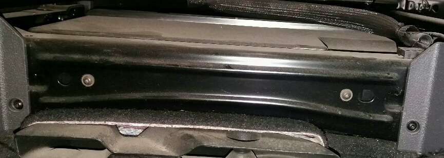

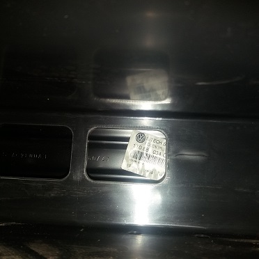

et là par l'arrière en dessous des 2 sièges (conducteur et passager) je vois ceci:

De tt façon si tu veux mettre un module téléphone, il te faudra le configurer via vcds. Tu vérifieras à ce moment là s'il y en déjà un !!
