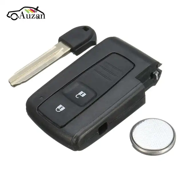

Étant surfeur, je dispose d'un cadenas pour clé de ce type là : https://www.decathlon.fr/cadenas-keycod ... 42650.html
Avec mon ancien véhicule (Toyota Auris) équipé du Keyless access, je pouvais détacher la clé manuelle de la clé sans fil, conserver la clé sans fil dans le véhicule et fermer manuellement la voiture avec l'embout manuel. La clé sans fil étant dans le véhicule, la voiture ne s'ouvrait pas et au passage celle-ci était protégée de la pluie.
Ce n'est pas tout à fait la même clé, mais ça en approche : https://ae01.alicdn.com/kf/HTB1sRwjSXXX ... 0x640.jpeg
Donc petit embout dans le cadenas et l'autre partie dans la voiture.
Or, avec mon nouveau Touran, je me rend compte que ce n'est pas possible avec la clé Volkswagen ! Il n'est pas possible de détacher une partie, donc c'est la merde >< (enfin pour l'instant, j'espère bien trouver une solution !)

Voici donc le type de clé que j'ai :
2834
Pour info, je viens de tester. Niveau réglage, je n'ai pas pu désactiver le keyless access. C'est l'easy open qui peut être désactivé, ce qui correspond a l'ouverture du hayon au pied.
Par contre, en cherchant dans le manuel, j'ai trouvé la méthode :
- Verrouillez le véhicule à l'aide de la touche "verrouiller" intégrée à la clé du véhicule.
- Touchez une fois le capteur situé sur la face extérieure de la poignée de porte dans les 5 secondes qui suivent (N'introduisez pas la main dans la poignée de porte). => A ce moment on entend comme un deuxième bruit de verrouillage qui valide l'étape.
- Attendez au moins 10 secondes pour vérifier en tirant sur la poignée de porte. Le système de fermeture et démarrage sans clé Keyless Access est temporairement désactivé. Vous pouvez faire le tour de la voiture, rien ne s'ouvre :)
- Le prochain déverrouillage peut uniquement être effectué à l'aide de la clé du véhicule. Le système Keyless Access est de nouveau actif après le déverrouillage suivant.
Bref, c'est testé et validé ! Très facile a effectuer une fois qu'on le sait. Il va juste falloir que je trouve ou je place la clé, car mine de rien, en cas d'averse, pas sûr qu'elle kiff se prendre de la flotte a travers le cadenas pour clé. Je vais voir si je peux l'attacher sous la bagnole, ou trouver une poche étanche de petite taille qui rentrerait dans le cadenas.
