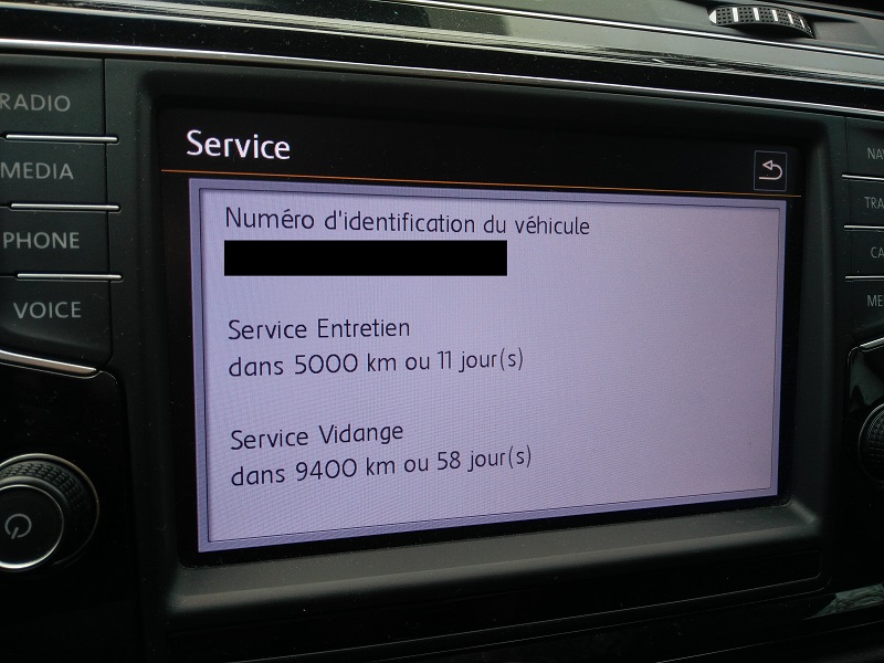

Bonjour, j'ai un Touran TSI de 2016.
Environ 24000 km.
Je l'ai acheté en juin 2017 à environ 20000 km, le vendeur (garage VW) avait fait la vidange avant la vente.
Voici ce que me dit l'ODB aujourd'hui :
Comme ils ont séparé "entretien" et "vidange" je ne comprends plus rien, et dans le plan d'entretien ce n'est pas clair.
Avant avec l'ancien je faisais un entretien long life avec vidange tous les 2 ans et ça m'allait très bien.
Comment ça marche avec ce nouveau système ? Est ce que ça va couter plus cher ? Car çà m'ennuie d'y aller 2 fois en l'espace de très peu de temps...
PS : je ne sais pas s'il est sous "longlife" pas d'info dans le carnet d'entretien.
Environ 24000 km.

Bonjour j'ai pris rendez vous avec la concession, j'ai indiqué que c'était pour l'entretien et que l'ordinateur de bord m'indiquait une date et km différente pour la vidange.
Elle m'a dit que la vidange est comprise dans l'entretien ! Et ne comprenait vraiment pas ce que je lui racontais.
Bref je vais voir avec l'atelier au moment du dépôt.

Re: Entretien / Vidange Touran II TSI
Je pense que le garage VW aux 20.000kms a mal fait le boulot "informatiquement parlant".
J'ai eu le même cas sur mon TSi du 12/2013.
En Long Life et entretien programmé donc aux 12/2015 puis 12/2017 ... etc.
Le Touran avait bien eu sa révision au 12/2015 puis il a eu à nouveau une révision effectuée en juin 2016 et 18.000kms pour la vente.
On était donc décallé, entretien fixé dorénavant en juin et plus en décembre !
Sauf que informatiquement, en fin d'année dernière (12/2017), le Touran me disait de faire la révision.
Résultat => Un passage à la valise pour mettre informatiquement le truc à jour.
Quand ils me l'ont vendu il avait environ 20 000 km et ont fait la vidange.
Bon je verrai ce qu'ils vont me dire mais c'est bête de vidanger si tôt alors qu'il n'y en a pas besoin...
Par contre du coup l'entretien des 2 ans si y a pas la vidange ça comprend quoi ?
Un garage a normalement obligation de faire l'entretien pour la vente.touran_DE a écrit :Quand ils me l'ont vendu il avait environ 20 000 km et ont fait la vidange.
Quant à l'entretien, s'ils sont sur du long-life, ta prochain révision sera dans ton cas à 50.000kms (si tu ne dépasses pas les 30.000kms sur 2 ans évidemment).
C'est bien ça pas eu d'entretien à faire.
Ils m'ont réinitialisé l'ordinateur pour 15000 km ou 1 an
