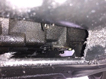

Sly83 J’ai un soucis d’étanchéité peut-être sur le moteur.Du coup cache dessous moteur plein d’huile.
Avez vs déjà eu ce genre de soucis?
Pouvez vous me donner un ordre de valeur pour les réparations type joint de culasse, joints spi de vilebrequin, joint d'arbre primaire de boîte…ou bien le joint bouchon de vidange(filtre à huile),le manocontact d'huile ou le joint de cache arbre à cames?
Ci-joint la photo.
Bien à vous

dans un premier temps et afin de pouvoir localiser la fuite, passer un coup de karcher eau chaude si possible avec un degraissant, et rouler 2/3 jours puis regarder dessous d'ou ca vient ;)

Effectivement suis les instructions de résideur dans un 1er temps. Il faudra ensuite inspecter le moteur
Comment évolue ton niveau d'huile ?

Sly83 mon niveau d’huile à l’air normal.
Il ne baisse pas rapidement.
Resideur Je n’ai jamais nettoyé au karcher.Pensez vous qu’un karcher normal suffira pour nettoyer , l’eau ne va pas abîmer les composants mécaniques?
Bien à vous

Pour le nettoyer il faut demonter le cache plastique sous moteur.

aucun risque en respectant les precautions: ne pas approcher a moins de 20 cms la buse du nettoyeur hp, et le faire de preference moteur chaud, les huiles et graisses partent plus facilement!

La photo concerne la boite de vitesse, donc peut être joint sortie de boite?
