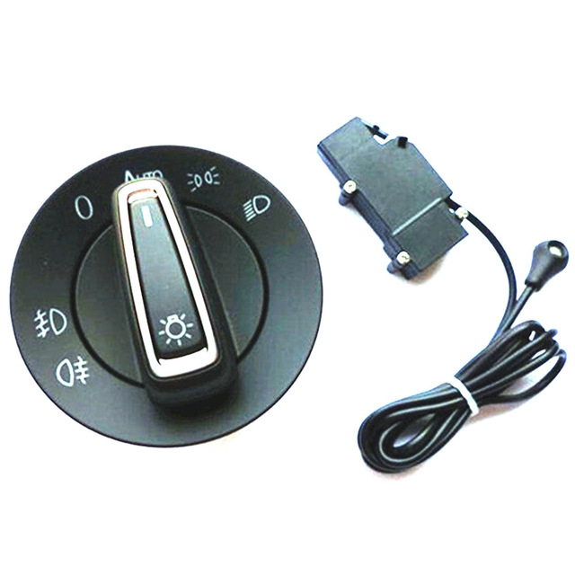

J'aimerais savoir si quelqu'un a déjà effectué le changement de son commodo "standard" par un automatique avec sensor ?
Commodo 5GG 941 431 + Sensor
Y-a-t'il besoin de mettre la valise pour activer une options ou autre ?
Les produits vendu sont sans doute des copies chinoises,... qu'en est-il de la qualité ?
Je n'ai pas les anti-brouillards avant (du au kit R-Line) je suppose...
Mais la position AB avant est présente sur le commodo, ça ne posera pas de soucis ?
Pourrais-je m'en servir si je trouve un kit AB discret à placer dans le pare-choc ?

j'ai installé ce genre de kit sur mon toutou .
ça fonctionne mais la moindre variation de lumière , proche du point de commutation , fait s'allumer et s’éteindre les phares plusieurs fois sur mon trajet . (hysteresis trop faible ).
sur mon kit cette valeur n'est pas réglable .

j'ai installé ça exactement ce modèle, il y a plusieurs années
- pas de problème
- pas eu besoin de passer la valise
- j'ai un semblant de fonction "coming home'
