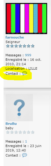

bonjour, je ne sais pas si les nouveaux membres peuvent envoyer des mp...
Si oui tu te connectes au forum, puis sous le nom du membre, tu cliques sur "contact" puis envoyer un message privé ou un courriel (voir capture écran ci-jointe)
Bon courage.
