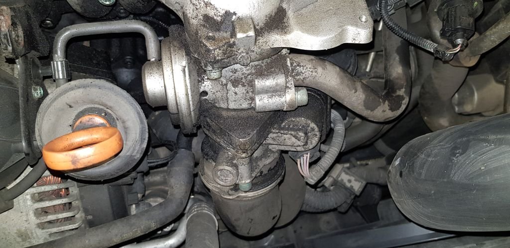

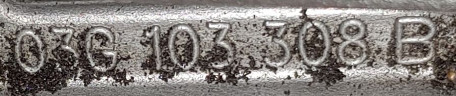

Alors j'ai pour la 1ère fois retiré le cache moteur pour voir voir cette vanne EGR de plus près, et en profiter pour voir le numéro de culasse, et j'ai remarqué que c'est très, très sale... Enfin jamais nettoyé après 100 000 km dont beaucoup de ville c'est peut-être normal.
Croyez vous que cela puisse être à l'image de la saleté présente à l'intérieur de la vanne ?
Je ne suis pas encore tout à fait décidé pour le démontage, mais ça me travaille.
J'ai quand même l'impression que l'accès aux vis pour le démontage n'est pas si facile que ça, et je crains aussi la difficulté du remontage !

le demontage de cette vanne n'est pas tres complique en soit, le probleme etant l'acces de deux trois vis alen et la pression qu'exerce la durite d'arrivee des gaz d'echappement du fait qu'elle soit en acier rigide!pas simple de la garder dans l'axe des trous de vis et de mettre la vis en meme temps avec l'acces limite!
sachant que tu es oblige de deposer le papillon d'admission avec car ils sont fixes avec deux vis jumelees.
tu peux passer un bon coup de nettoyeur HP avec un bon degraissant sur le moteur chaud si tu veux ;)
