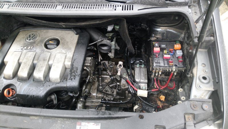

donc dans un premier temps on depose tout ce qui est batterie, support batterie complet, et durite admission: on repere le systeme qui est loge dans le coin droit du mastervac: on debranche la fiche du capteur en s'aidant d'un tournevis plat(il faut maintenir une pression de la fiche vers le capteur avant de tirer sur l'ergot): puis utiliser une pince etau ou un serre joint pour pincer la durite de liquide de frein: ensuite vous pouvez declipser la sphereen tirant sur l'agraphe qui la retient(ne pas la retirer totalement juste la mettre dans la position sortie): poser un chiffon dessous et declipser la durite rigide avec la sphere puis la poser sur le cote et en la couvrant d'un chiffon (pas de poussiere sur le teton): il faut maintenant retirer le capteur en exercant une pression sur l'ergot de maintient avec un tournevis plat (rond rouge) vers la gauche (fleche), et en descendant le capteur (glissiere): il peut etre difficile a glisser a cause de la poussiere ou terre accumulee entre le capteur et son support!

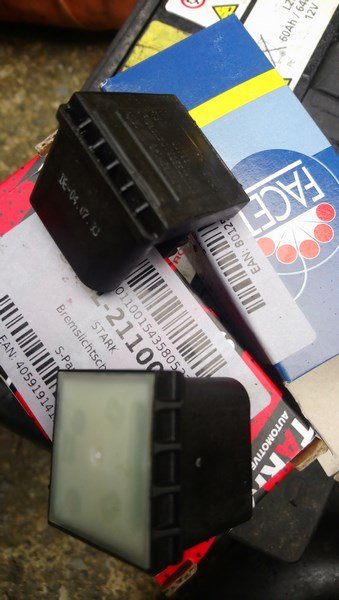

voila le capteur retire: le neuf a un cote blanc (marque Facet)
on voit qu'il a gonfle sous la surchauffe du courtcircuit: il n'y a plus qu'a reclipser la durite en prenant soin de ne pas laisser d'impuretes sur le raccord et relacher la pince etau de la durite( la reformer avec les doigts pour qu'elle reprenne sa forme) il ne reste plus qu'a tout remonter!

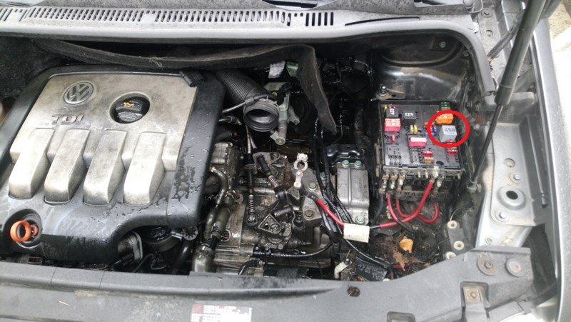

n'oubliez pas une fois cela fait de verifier que le fusible F7 de 5A est ok! il se situe ici:
