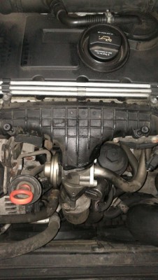

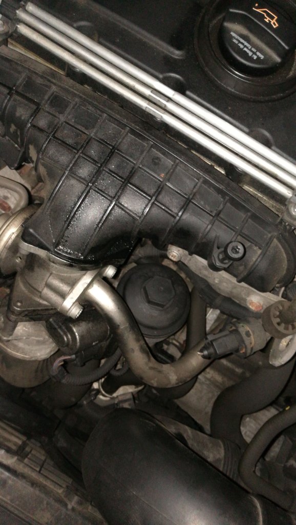

Bonsoir tout le monde , je possède un touran 2.0 tdi 140 16v BKD qui va sur ces 200 mil km , depuis peu j'ai aperçu une fuite d'huile en enlevant le cache moteur vers l'egr , je ne sais pas si ces normal d'avoir sa ou pas voici quelque photo . Sly83 ma déjà aiguillé merci à lui si une personne a déjà eu sa merci de sa reponse . Voici un lien youtube j'ai aussi effectué une vidéo.

une chose m'interpelle d'entée de jeu en consultant les images postées, c'est qu'on dirait que le câble du capteur de température de carburant est purement et simplement coupé (voir mon fichier joint)
Sinon je ne pense pas que ce soit à proprement parler une fuite d'huile mais un défaut d'étanchéité sur le circuit de retour d'air vers l'admission.
La grosse durite d'air qui sort de l'intercooler remonte dans le boitier du papillon à commande électrique qui de mémoire comporte un trou d'évacuation des vapeurs d'huile et dalleurs au fil du temps le mécanisme de commande du papillon (aussi bien l'électronique que le mécanique avec son engrenage) n'apprécie pas cet environnement gras et se met à dysfonctionner et si il se grippe en position fermée c'est un problème…
Ensuite vient la vanne EGR qui est solidaire du boitier du papillon.
Il y a des joints toriques pour l'étanchéité entre le boitier du papillon et la vanne EGR et entre la vanne EGR et la tubulure de l'admission (sur la culasse).
Peut-être ces derniers ont fatigués et ceci explique les suintements.
Démonter l'ensemble papillon EGR est spécialement pénible le tout étant fixé par 3 vis empreinte hexagonale (Allen) dont la plus longue à l'arrière est d'un accès compliqué et celle le plus au fond à droite nécessite de jongler avec la vis du fond de la canalisation de retour des gaz d'échappement sur la vanne qui peut vite gêner sa manipulation.
Ceci sera éventuellement l'occasion de constater l'état interne de la vanne EGR…
Bon courage!
