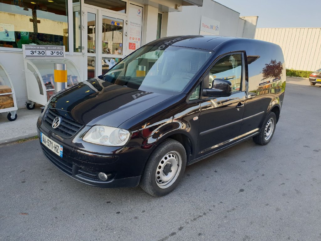

Donc apres quelques recherches dans mes critères je tombe sur ce VW caddy 1.9 tdi 105 de 2009, 300.000 au compteur mais c'est vraiment pas important pour la suite :heu:
Je pars donc le chercher dans le 77, bon, il a des brins un peu partout mais la peinture brille bien, et surtout il est entretenu exclusivement chez VW, pas le moindre soucis moteur ou chassis, vraiment super sain

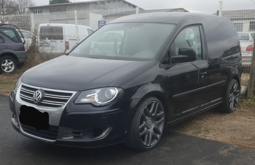

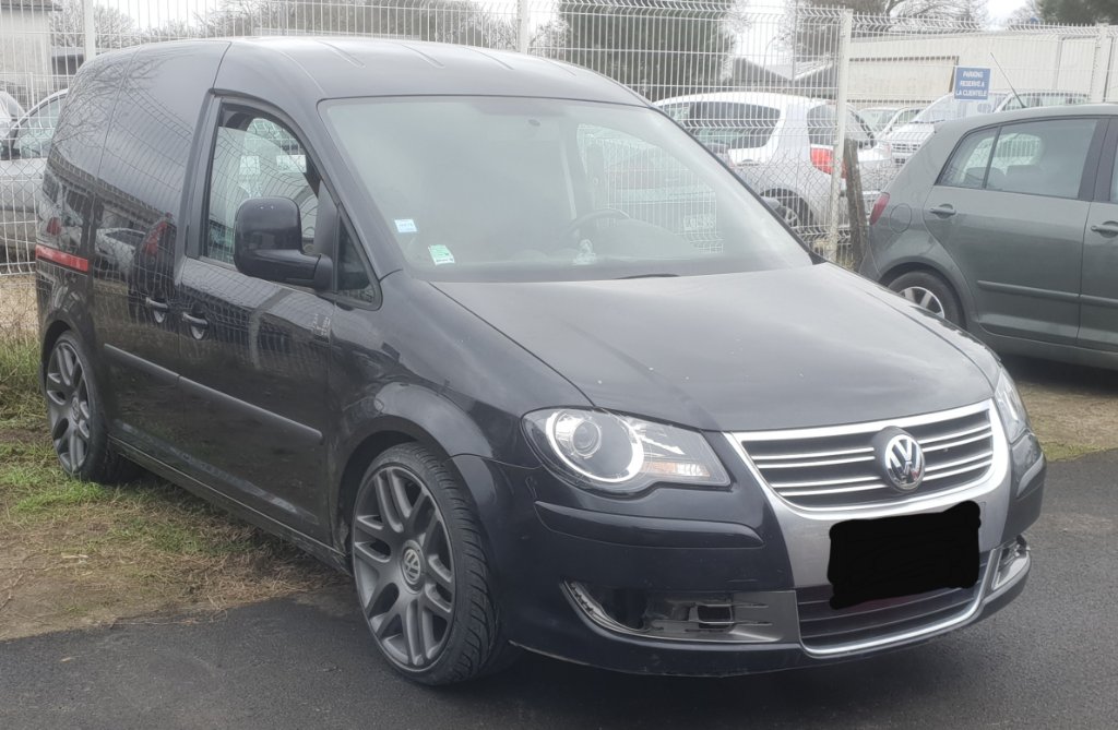

Deja, la base noire est sympa, je pars donc dans un delire R-line!
Apres plusieurs semaines de recherches et d'attente je me trouve une face avant complete de touran V2(ailes, pare choc, masque, capot et quelques petites pieces métalliques)
Pour la calandre mon choix c'est porté sur une R-Line ainsi que les grilles du bas de cross touran :roll: :love:
Pas trop envie de m'embeter a monter un kit xenons OEM avec correcteurs d'assiete et tout le tintouin, d'autant plus qu'il ne sont pas disponibles en fond noir! J'ai donc pris les phares de touran freestyle!
Ils passeront certainement en led ventilées plus tard :wink:

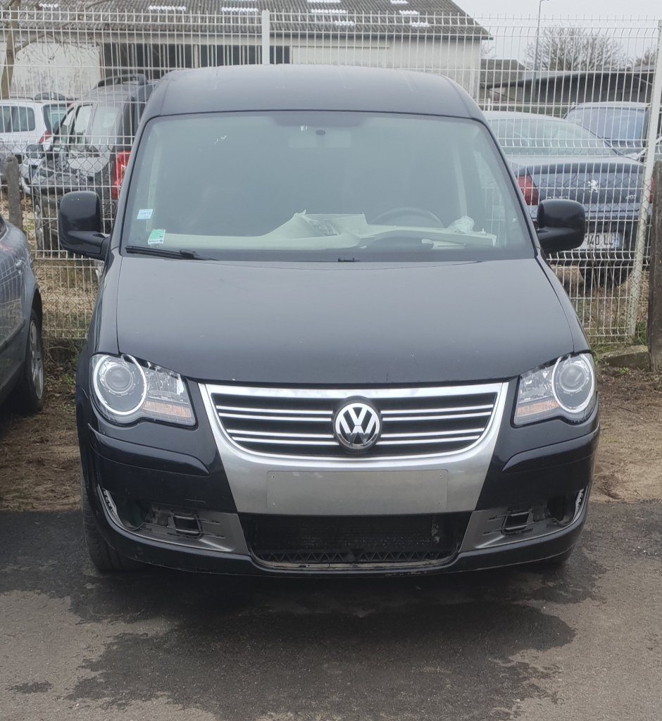

On attaque donc l'adaptation de la face avant touran :wink:
Une fois tout alligné et soudé on raffraichit l'arriere avec un pare choc 2016 ainsi qu'un cache rail lateral !
Achat egalement des feux arriere facelift :hop:
Face avant terminée :love:

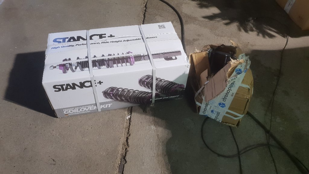

Tout d'abord, il a fallu le rabaisser en vue de passer sur de nouvelles roulettes :-) donc achat d'un kit Stance+, c'est loin d'etre le top, mais amplement suffisant pour un utilitaire :lol:
Achat de roulettes en 19 :lov: :lov: petit jeu de Helios OEM remis a neuf sur 4 nankang en 225 35 19 ;-)
Une fois le caddy et les jantes posés! (Reglages de la hauteur a paufiner)

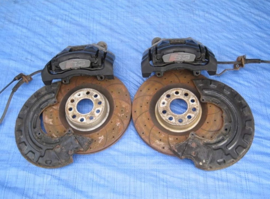

Plutot content su resultat! Par contre je me rends compte que ca fait vide avec les freins d'origine :roll:
Achat d'un jeu de freins s3 en 345mm avec disques rainures percés et plaquettes mintex :-)
On demonte tout
Passage en epoxy + vernis ceramique sur les stickers R
Pret a remonter, mais ca viendra plus tard ;-)

Yes, etriers Plug and Play pour ma part! Tant qu'a purger j'ai aussi mis des durites tressées mais à priori ca monte aussi avec les durites d'origine :wink:

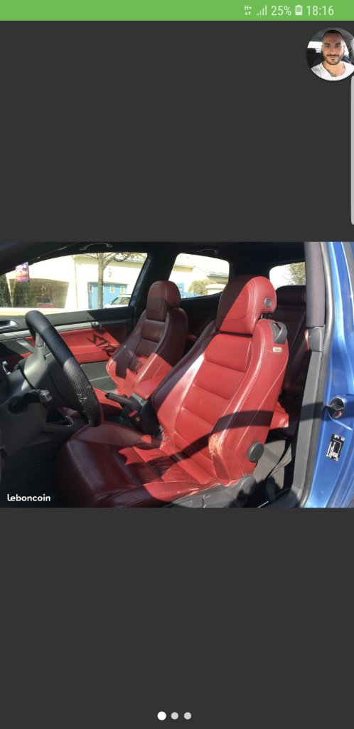

Pour commencer avec l'intérieur :-) apres un petit tour sur leboncoin je me suis arreté sur un interieur en cuir rouge de golf 5 type gti/r non siglé, apriori une serie limitée mais en tout cas OEM :mrgreen:
A vendre 350e, payé 190 :hi:
Bon ok, le siege conducteur est troué... mais je n'ai pas besoin de la banquette arriere :lol: :lol:
Je decouds donc integrallement la banquette arriere pour recuperer toutes les pieces de cuir, ca peut toujours servir !! Passage chez le cellier ;-)

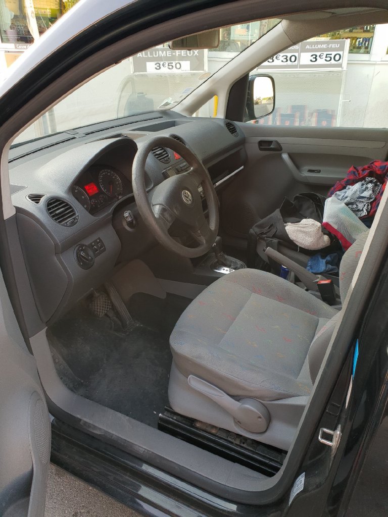

L'interieur le jour de l'achat...
Autoradio 1er prix, Sol pvc, plastiques et panneaux de portes full plastique gris :roll: :lol: , sieges ultra fermes... pas bien folichon tout ca!

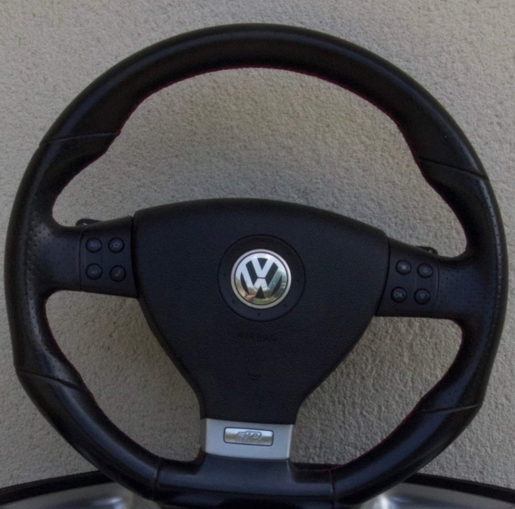

Volant mk5 edition 30 multifonction+DSG et insert r-line, me restera a intaller le module sous volant et coder tout ca :wink:

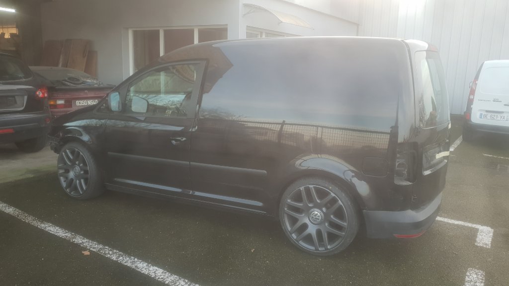

En parlant de recherche et de patience.... 8 mois que je cherchais un autre jeu de jantes bien précis, et enfin je les ai trouvées :yes: et la patience a payé, jen ai trouvé 5 :lov: :lov:
Jantes Omanyt 5x112 8x19 ET44 provenant d'une passat .:R36 :mrgreen:
J'aurai préféré des jantes plus concaves style tiguan mais malheureusement la porte arriere limite le depassement de la jante arriere, du coup celles-ci sont parfaitement adaptées :lov:
Prtite photo avec leurs copines, qui sont normalement vendues ;-)
Ah oui, le Caddy est enfin peint :lol: :lol:
Du coup j'en profite pour essayer une jante... y'a pas a chier, ca va en jeter avec la calandre r-line et les coques de retro en alu brossé :lov: :lov:
