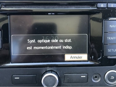

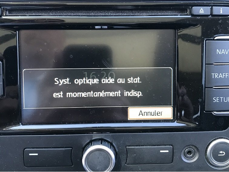

depuis peu j'ai un problème avec mon radar de recul, tout simplement il ne fonctionne plus ! y'a eu un message sur mon RNS 315 dont je ne me souviens plus car il a aussitôt disparu.
Merci de votre aide.

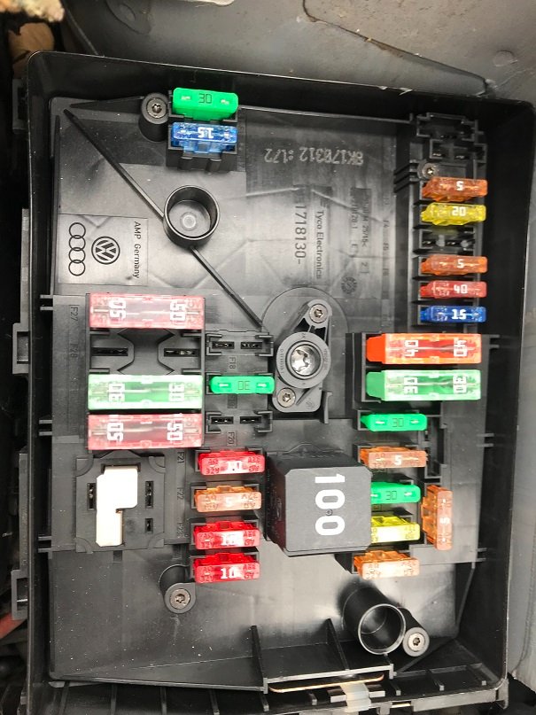

voici les photos de mes fusible
Ps: le jaune foncé correspond à l'allume cigare habitacle c'est tout ce que je sais ! si ça peut aider quelque’un.

Le système de stationnement arrête aussi de fonctionner quand il y a un problème sur un capteur. Cela ne veut pas forcément dire qu'il n'est pas alimenter. Le mieux est de passer la valiser pour voir si tu peux interroger le module et si OK identifier l'erreur
Ca peut être aussi le mini haut parleur qui a grillé : ne pouvant plus produire de son, le module se met alors en défaut.

merci pour ta réponse, j'ajoute qu'il n'y a jamais eu de choc, d' habitude l' écran du RNS s'allume quand je passe la marche arrière, les feux de ce dernier s'allument. Je vais tout de même contacter un ami qui a la valise sauf qu'il est très occupé en ce moment.
