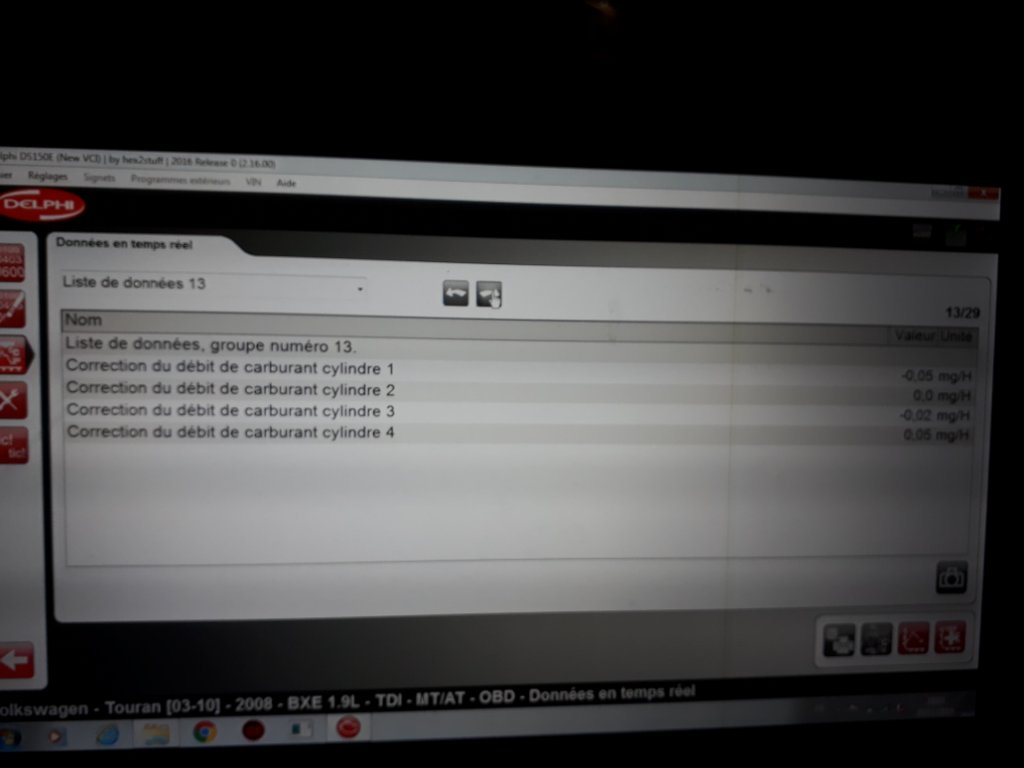

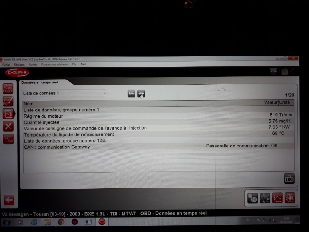

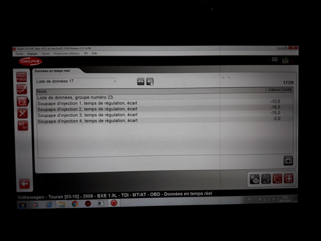

Jevous mets des photos des valeurs au diagnostic

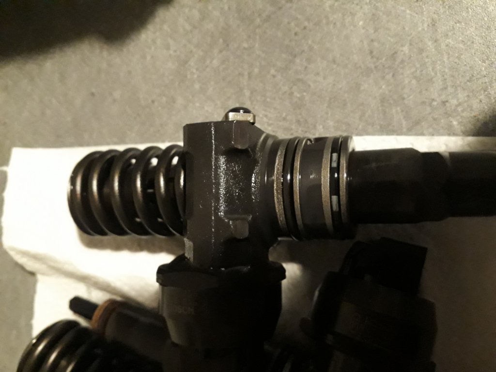

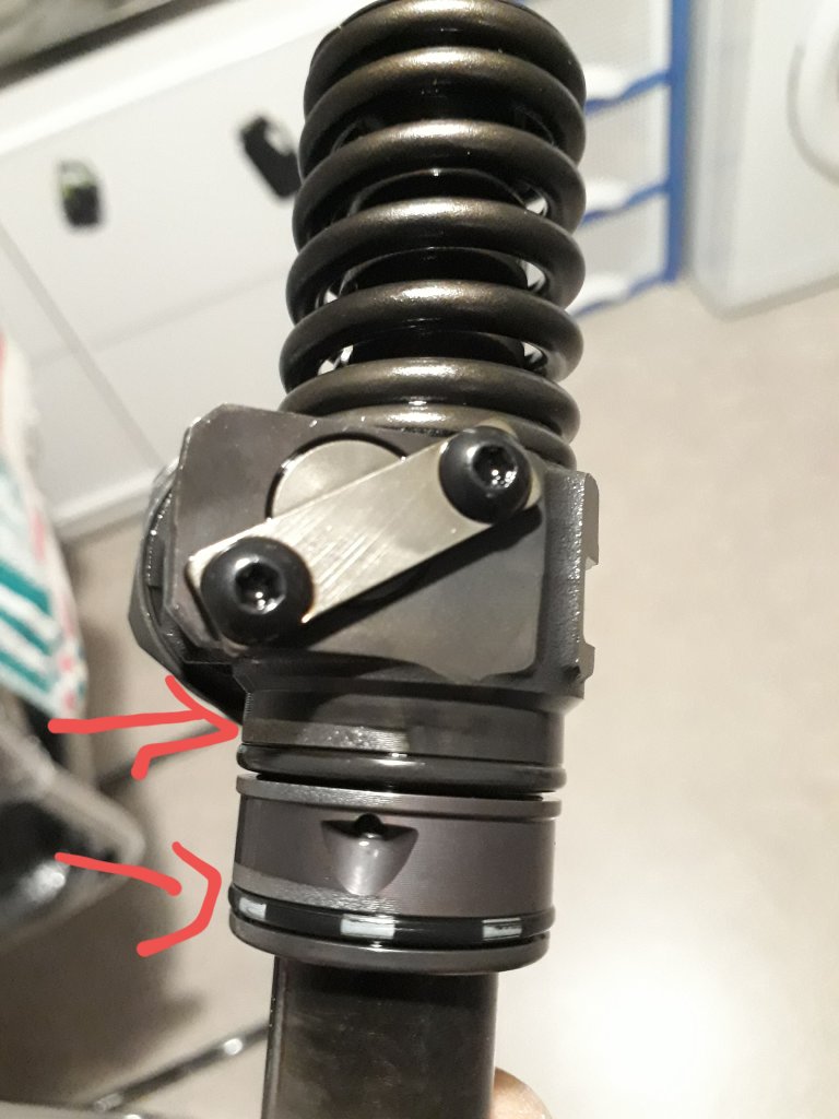

Je poste quelques photos,
J'ai changé les injecteurs avec de nouveaux joints.
Sur les anciens injecteurs, on peut apercevoir une usure sur le flanc de celui-ci.
