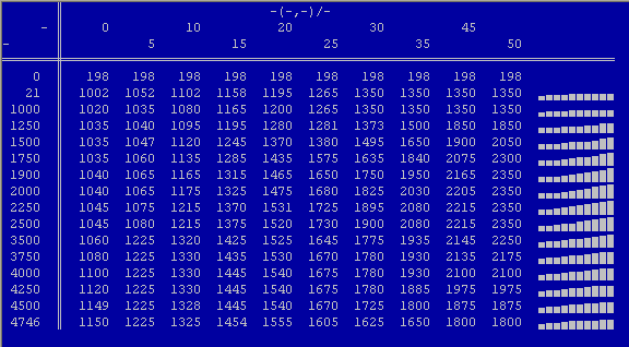

J'apporte ma contribution afin d'éclaircir ce point. Ci dessous la map turbo de la golf v tdi 140 (identique au touran)
map turbo tdi 140
map turbo tdi 140
La pression absolue est de 2350 mb de 1900 trs à 2500 trs, soit donc 1,35 bar de pression relative.
