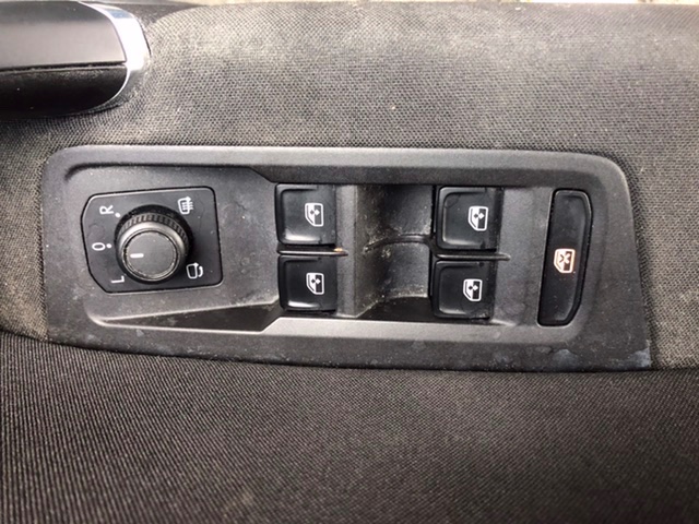

Je suis coincé depuis une semaine avec une platine lève vitre côté conducteur dont les boutons ne fonctionnent pas. Je pense avoir trouvé la pièce sur le net, mais pas moyen de trouver un tutoriel ou des photos potables pour démonter juste ce qu’il faut de la portière et remplacer la platine... 66€ pour la pièce et 80€ de MO chez VW, pas envie! Merci d’avance à ceux qui pourront m’aider, mais attention je ne suis pas le bricoleur de l’année! :shock:

Ce sont les deux boutons AV qui sont HS... Pratique!

Il faut changer toute la platine. En levant le cache en bas au niveau du bouton safe, il doit s'enlever.

Merci Sly83! Pour ne rien cacher, je n’ai pas osé de peur de tout casser. Je vais tenter l’opération en douceur, et si cela fonctionne, je mettrai des photos! Bonne journee!

Bon, j’y suis allé avec un tournevis plat, mais sans forcer et ça ne vient pas si facilement que ça... Il faut peut être qqch de plus long pour faire levier plus efficacement sans avoir l’impression que tout l’accoudoir va venir avec la platine? Lorsque tu parle du bouton safe, c’est le verrou des fenêtres arrière, c’est bien ça?

Oui c est ça. Essaie plutot avec un outil de type spatule pour avoir un appui plus large au niveau du cache plastique. Tu peux prendre une spatule en bois de cuisine

Pour l'instant ça ne vient pas. Il n'y a que sur les côtés que j'arrive à rentrer la spatule, impossible de rentrer correctement à l'arrière côté bouton safe. Je vais peut-être devoir m'attaquer à la garniture de la porte... :cry: :shock:

Malheureusement, il aura finalement fallu démonter toute la garniture pour y arriver. Pas moyen d’enlever la platine sans arracher la mousse qui l’enveloppe. C’est un bon ami qui me l’a fait, il a obtenu la pièce pour 55€ chez VW, avec des boutons qui me paraissent tout de même plus costauds. Il y avait une petite manip pour faire le remplacement de la piece, mais je n’ai pas très bien saisi le truc. Je ne sais pas si ce sera d’une grande aide pour ceux qui rencontreront le même pb, en tous cas, merci à ceux qui m’ont répondu!
