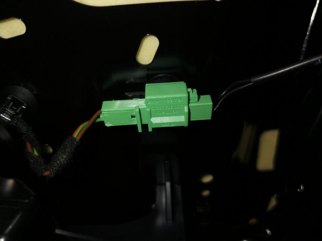

Je viens tout juste d'acheter mon premier Touran 3 2L 150 ch de 2017 et la semaine dernière, j'ai le voyant des airbags qui s'allume et l'ODB me dit qu'il y a un problème sacs gonflable.
Grâce à ce forum, j'ai compris que cela peut être dû à un problème sur la prise en dessous du siège conducteur mais comme j'ai 2 mains gauche, je ne comprend pas comment la démonter surtout en position acrobatique sous le siège.
Surtout que j'ai bientôt le passage au contrôle technique ... :?

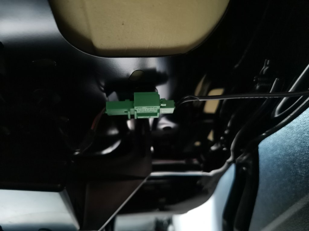

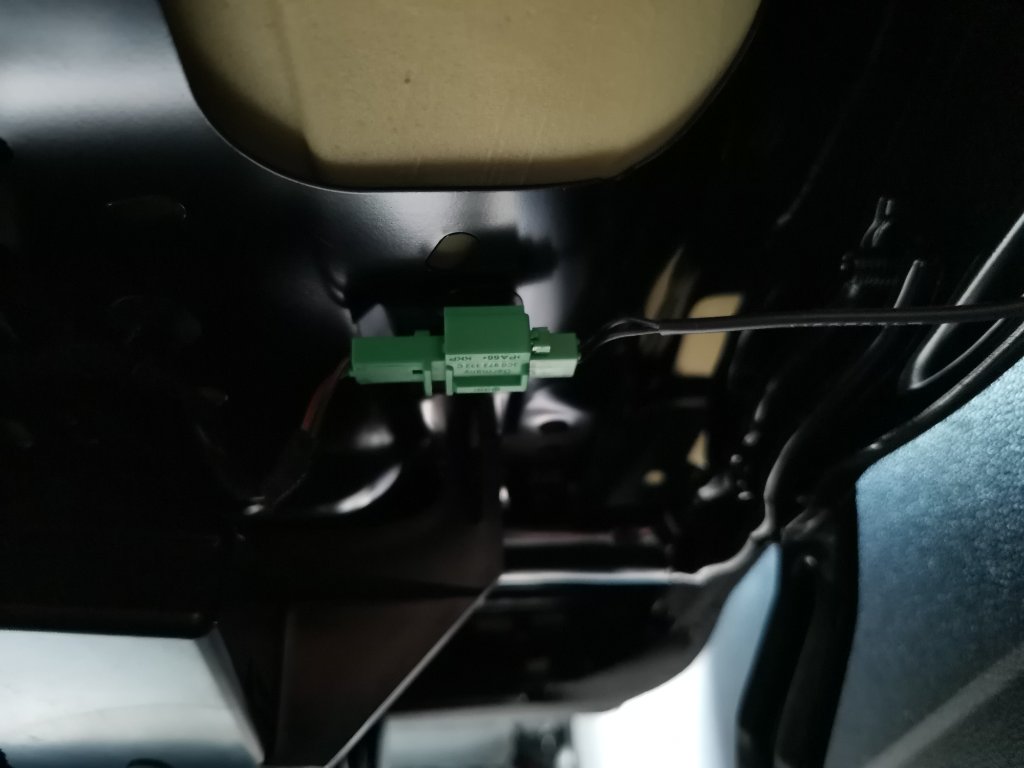

Voici des photos de la prise en fichiers joints.
Est-ce que c'est la bonne prise ?
Comment la démonter ?
Est-ce qu'un passage par la valise est obligatoire pour enlever l'alerte ?

J'ai essayé de forcer à la main mais sans succès.
Je pense qu'il faut appuyer avec un tournevis quelque part mais je ne sais pas où :?:

Au final, passage chez VW pour un diagnostique (200€ :shock: ) et le câble du détecteur de piéton sous la capot était sectionné à cause d'un rongeur :(
Pièce remplacée pour 63.80€ + 31.20€ de MO et le défaut a disparu.
