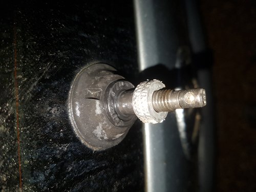

Axe AR Essuie glace Touran 2007
je parle de cet axe .

Voilà il s'agit de cet axe là , je n'arrive pas à retirer cette bague. Elle s'enlève ou pas cette bague ?

Sauf erreur de ma part et ne connaissant pas la situation exactement, si seul le bras est défectueux tu n as pas à démonter cet axe, tu remets le nveau bras sur cet axe. Cet axe est relié au moteur qu il y a sous la garniture du coffre.

Oui je suis d'accord avec toi, je ne veux pas démonter l'axe qui traverse la vitre, je veux savoir si la partie qui est sur l'axe se démonte ou est soudée à elle, car le nouveau bras possède également une pièce presque identique.

Sur la photo on voit aussi le gicleur, donc pour moi il y a juste à remonter le nouveau balai sur ce qui est présenté sur la photo

cette bague doit etre retiree elel e du se desolidariser de ton ancien bras! elle est censee etre moulee dans la masse, c'est la partie cannelee qui permet le positionnement du bras.
pour remettre ton bras correctement, surtout tu met un coup d'essuie glace ar pour etre sur qu'il prenne sa place correcte avant montage!

Merci Résideur de ton message, il me semblait bien que cette bague était fixée avec le bras. je vais mettre un coup de disqueuse, car elle parait bien fixée sur l'axe surement dû aux saletés.

c'est bien cela, elle était coincé sur l'axe. Il y a des stries sur l'axe pour qu'elle se fixe. bague retirée , bras neuf remis..
