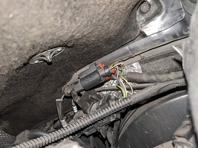

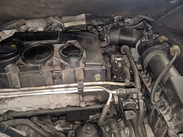

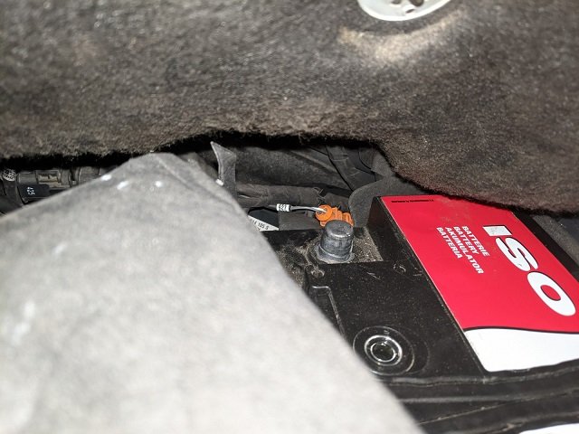

Aprés test au vagcom, j'ai finalement trouvé cette sonde et d'autres.
Vue du moteur, au fond, les connecteurs des sondes Lambda, Températures d'échappements 1 et 2.
Derrière la batterie, se cache le connecteur de la sonde d'échappement 3, avec une fiche orange, repère 927.

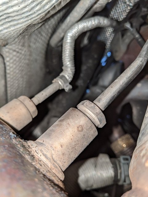

En suivant le fil, il descend derrière le moteur, et accessible par dessous, avant le FAP.
Sur cette photo, c'est la petite à gauche, avec la gaine aluminium qui protège le câble de la chaleur.
Par contre, je vais demander à un mécano de la démonter, car sans pont ni bons outils, c'est difficile d'accès.
