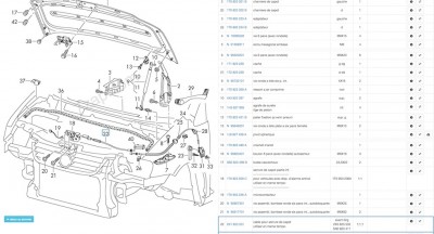

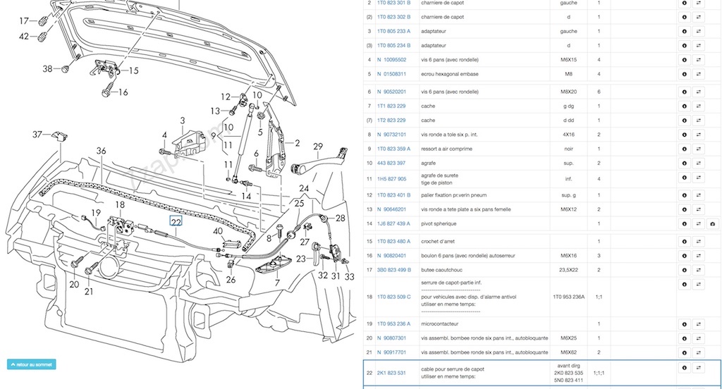

A priori la câble de commande est effectivement en 2 parties :
2K1 823 531 pour la partie "terminale" qui va à la serrure
2K0 823 535 pour la partie qui va à la manette de commande dans l'habitacle
il semble également recommandé de remplacer le support pour câble Bowden 5N0 823 411 (là où les deux câbles se joignent)
Pour la partie qui va à la manette de commande dans l'habitacle je pense qu'il faut remonter l'aile…
sur cette partie il y a également deux obturateurs protecteurs de 25 et 18 mm., respectivement 1K0 823 591 B et 3D0 823 591.
Vérifie également l'état de la poignée et du mécanisme de commande dans l'habitacle et n'hésite pas à graisser les câbles neufs et la serrure.
Bon courage !
