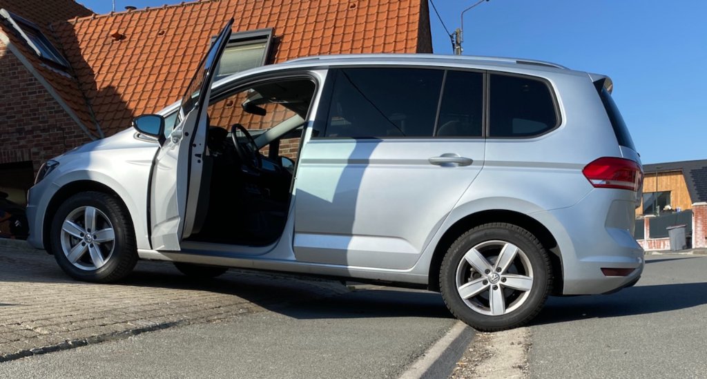

Je voudrais prendre rendez vous pour faire monter un attelage démontable sans outils mais je me pose plusieurs questions :
Comment ca fonctionne avec les radars de reculs et la caméra ?
Pour sortir de mon garage j'ai une bonne descente et je me demande si l'attelage ne risque pas de toucher ? Le radar arrière clignote deja rouge lorsque je descends. J'ai essayé de regarder des photos sur le web mais je ne me rends pas trop compte si l'attelage descend beaucoup sous le parechocs
J'ai un touran de 2019
Merci pour vos retour d'expérience

[image]
[/image]
Voici ce que ca donne au plus bas. Ca passe ?

Normalement le système d'attelage amovible ne dépasse pas de dessous le pare-choc quand le col de cygne n'est pas monté.
Il y en a 2 type : 1 dit vertical qui s'enclenche par dessous (col de cygne, l'autre dit horizontal qui s'enclenche face au pare choc. Ce dernier est moins esthétique car l'emplacement de l'accroche reste toujours visible

Même monté je ne pense pas que ça puisse toucher au vu de la photo.

Je confirme. ´Ça passe parfaitement

A surveiller quand meme le jour ou tu seras chargé et que tu auras installés ta remorque (avec voilier:-)) ou porte velos...
Car la ca baissera bien plus la hauteur de caisse.
