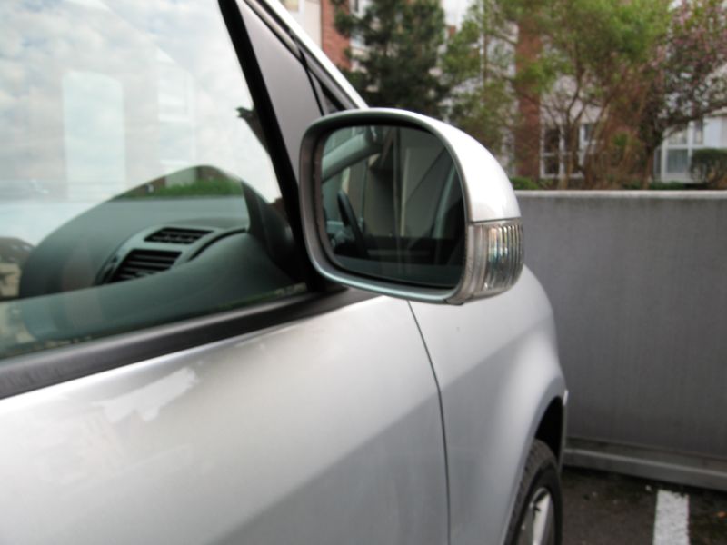

1ère eraflure sur le coin du retro au niveau du clignotant :
[img]http://www.touranpassion.com/forum/imag ... %20033.jpg[/img]

Le tout dans la même manoeuvre !
Pour mieux comprendre comment le drame est arrivé :
[img]http://www.touranpassion.com/forum/imag ... %20036.jpg[/img]
[img]http://www.touranpassion.com/forum/imag ... %20037.jpg[/img]
A noter que le jour J, j'etais garré plus près du mur et qu'il y avait une voiture sur la gauche.

Ben ouais ça fais mal... moi aussi il m'est arrivé la même galère, un peu moins importante car seulement sur le pare-chocs. J'ai juste acheter un peu de peinture chez VW, et fait du "rafistolage".
Pour le rétro. Je vois pas trop mais ça a pas l'air dramatique. Je laisserair tomber.

C'est un avis qui vaut ce qui vaut et qui a le mérite de rester économique

Malheureusement pour toi, soit comme Cyril dit ou alors c'est carroserie pour changer ta moulure et poignée, c'est impossible a refaire soit meme avec des produits.....

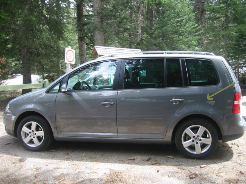

Le résultat tous de suite après.
Bon il faut ensuite passer du polish abrasif (du genre afface-rayure
Bon c'est pas miraculeux mais cela permet d'éviter que la tôle ne s'oxyde.
On voit encore une cicatrice mais c'est très léger.
J'ai fait une photo de face , du côté de la voiture (je sais pas si c'est français
)En fait on ne voit rien !
[img]http://www.touranpassion.com/forum/imag ... Rayure.jpg[/img]
Il faut être dessus pour la voir, moi ça me convient
Voili voilou !!

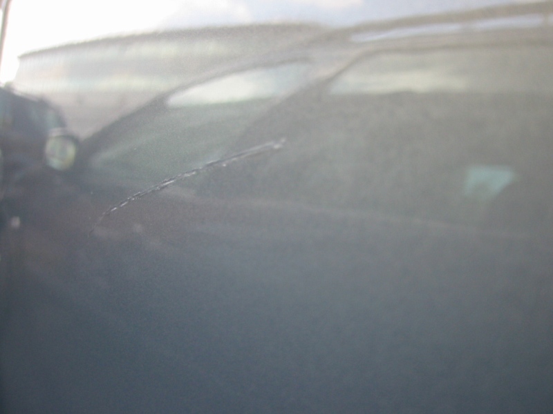

Voici ce qui m'est arrivé ce week-end.
Devant me décider quel porte vélo j'allais acheté, en attendant j'en ai eu un à prêter (un en V sur attelage).
Nous sommes allés faire un tour en vélo jusque là tout est OK mais au retour, j'ai une pédale du vélo qui a frotté contre le pare-choc et là
[img]http://www.touranpassion.com/forum/imag ... G_3639.jpg[/img]
[img]http://www.touranpassion.com/forum/imag ... G_3637.jpg[/img]
la couleur est partie. Que faire avez-vous une idée ?
Si je le fais réparer de toute façon j'ai une franchise et combien cela risque-t-il de me coûter ?
Je me demande si je ne vais pas demander à mon garage ce qu'ils peuvent faire (peut-être une retouche avec un stick)
Je peux vous dire que j'ai virer ce porte vélo et que j'en ai acheté un sur attelage (avec rail permettant de transporter trois vélos).

C'est pas bien grave a mon avis.
Je serai toi j'achete un stylo retouche (10euros) chez VW et le tour est joué, en plus c'est du plastique sur le pare choc donc rien a craindre.
Ca sera pas parfait si tu veux par la suite tu pourras refaire la peinture si ca ne plait pas.
j'ai commandé un stylo pour mon toutou la semaine dernière ! Ils m'en ont fait cadeau ! On sait jamais, ça peut t'arriver aussi ! 8)Comodo a écrit :C'est pas bien grave a mon avis.
