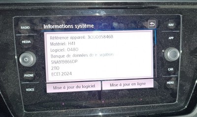

Enfin, pour connaître la version actuelle de votre cartographie, aller dans le menu principal, puis Paramètres, puis Informations système, prenez alors une capture à transmettre aussi.

je lis énormément de forum depuis que j'essaye de mettre à jour ma carto. J'ai comme beaucoup une carte SD de 16Go.
Jusqu'à récemment la bundle1 Europe rentrait dans l'espace de 14,8Go utile, mais depuis qq mois impossible de passer sous les 15Go utile même en supprimant les fichiers facultatifs (langues, etc...)
https://www.t5calif.info/forum/viewtopi ... 82#p117682
J'ai ensuite acheter une carte SD chinoise de 32Go, mais je n'avais pas vu cette histoire de n°CID.
J'ai testé la méthode Ubuntu (la 18.04...est-ce que c'est identique à la 21.10 ?) de vroumvroum1, merci à toi
Sans succès dans mon cas...Comment savoir si ça vient:
1/ de ma version Ubuntu 18.04
2/ de mon lecteur de carte SD qui est un adaptateur sur porte USB (et pas un lecteur intégré)
3/ de ma carte SD qui n'est pas une Samsung Evo Plus
Ensuite j'ai aussi vu ces vidéos sur le menu Green Engineering Menu (GEM)
https://www.youtube.com/watch?v=ZOf-XEYhFbQ&t=1s
je trouve surtout des vidéos sur le MIB2, perso. je croix que j'ai un MIB 2.5
Est ce que ce mode est activable sur ma version ?
- Mise a jour 0480 (avril 2022)
Question bonux: dans les dépots Github
https://github.com/olli991/mib-std2-pq-zr-toolbox
on parle soit de MIB HIGH ou de MIB STD....comment savoir qui est qui dans toutes les versions d'autoradio ?
Safe or not ?
PS: je peste contre les choix de VW de créer une carte EU avec des pays de l'Est dont je n'ai pas l'utilité, et de faire 2 variantes, avec soit UK+ES soit DE+IT mais jamais nos pays limitrophes à la France !!!

Salut, pour la modification du cid ni ton lecteur de carte sd ni ta carte samsung convient. C est tres compliqué de tomber sur la bonne carte sd.
Si tu es intéressé m, je dispose de carte sd qui ont le bon cid. Me contacter en mp
Pour ta version tu a un mib 2.5 media (pas pro). Le firmware commence par mstd2 qui correspond à standard. Le mib high correspond à la version discover pro.
