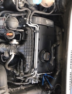

Je suis le propriétaire d’un touran I 2.0 tdi. J’ai une fuite de liquide de refroidissement que j’ai par chance localisé facilement.
J’aimerais connaître son nom ou référence si certains sont expert afin de la commander et la changer moi-même
Re: Recherche de la référence d’une pièce pour changement
Posté : 06 avr. 2022, 19:56
par Elpoulpo
La pièce recherchée est le tuyau en fer signalé par une flèche bleue

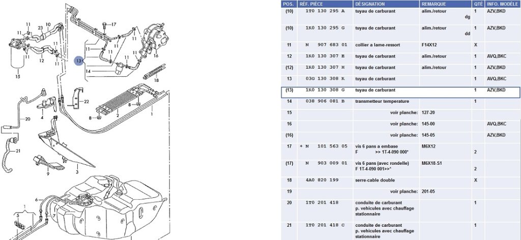

alors si je te dis que ca se detaille pas en plus d'apres etka? :mrgreen:
c'est la partie complete avec les tuyauteries de carburant et les morceaux de durites a droite :wink:
