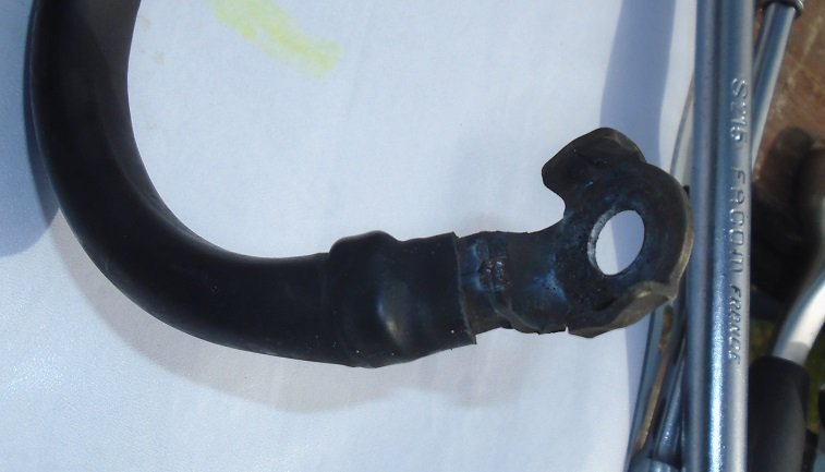

Ce matin , après réflexion , je décide de déposer le démarreur ; donc , dépose du boitier de filtre à air ...et là ,
surprise : la cosse du fil de masse qui se balade sur la vis ...écrou desserré ...et surement depuis un bout de
temps ; résultat , une cosse oxydée et piquetée de petits coups d'arc :

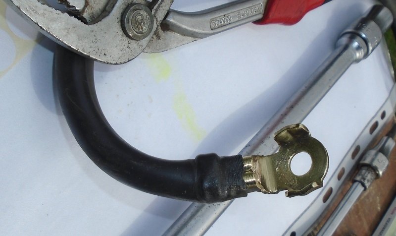

...nettoyage de la vis , de la cosse :
Après serrage et remontage du boitier de filtre à air , ça démarre du premier coup
